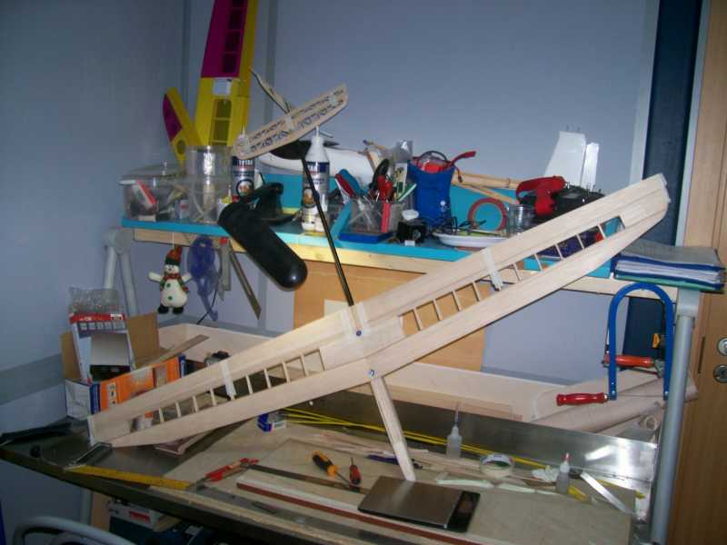

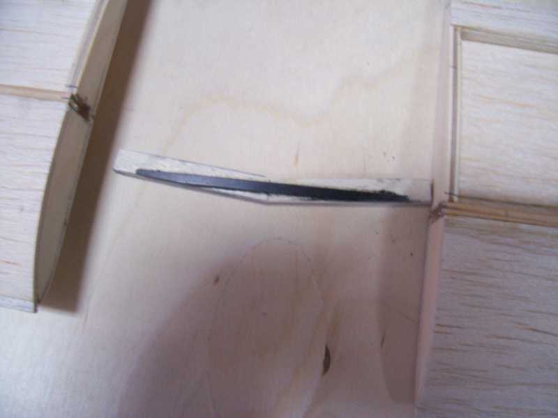

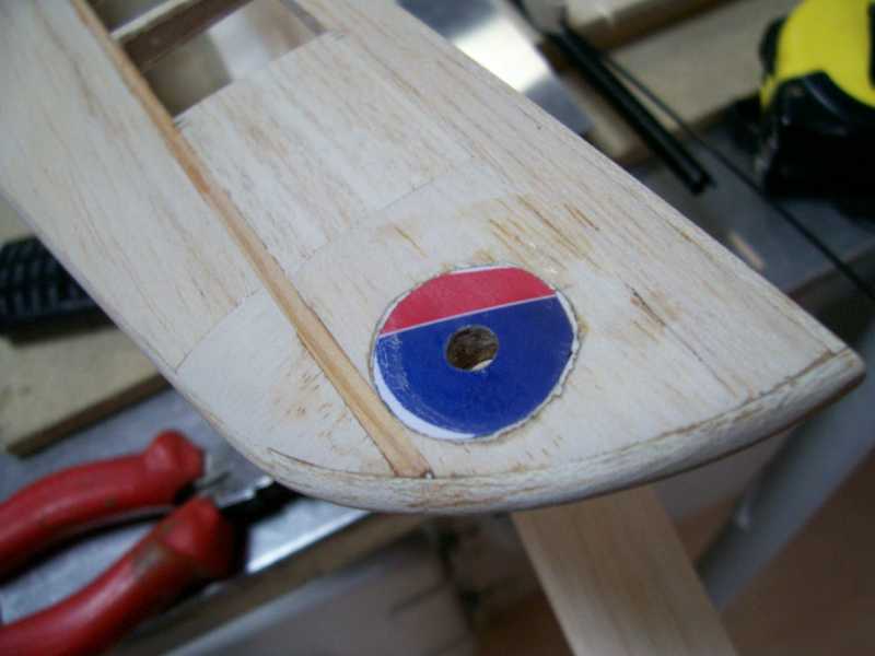

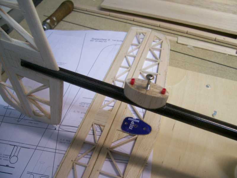

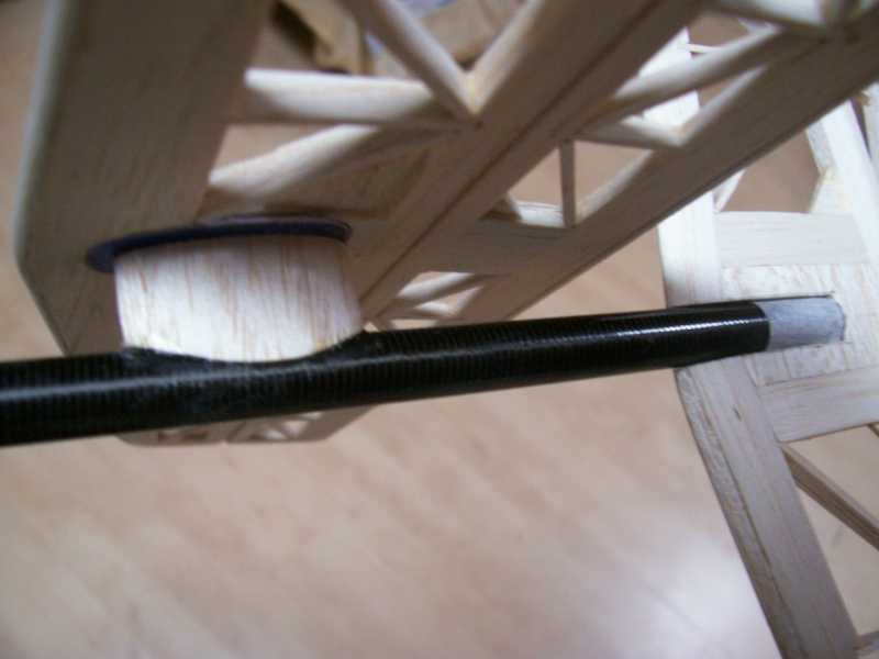

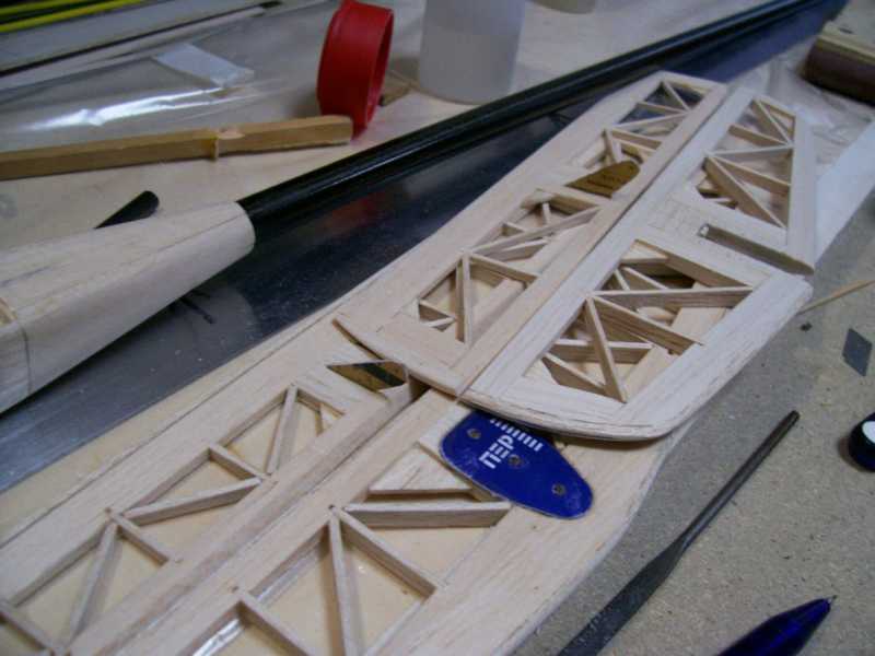

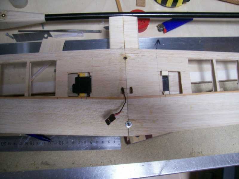

вот такое крепление и фиксация стаба

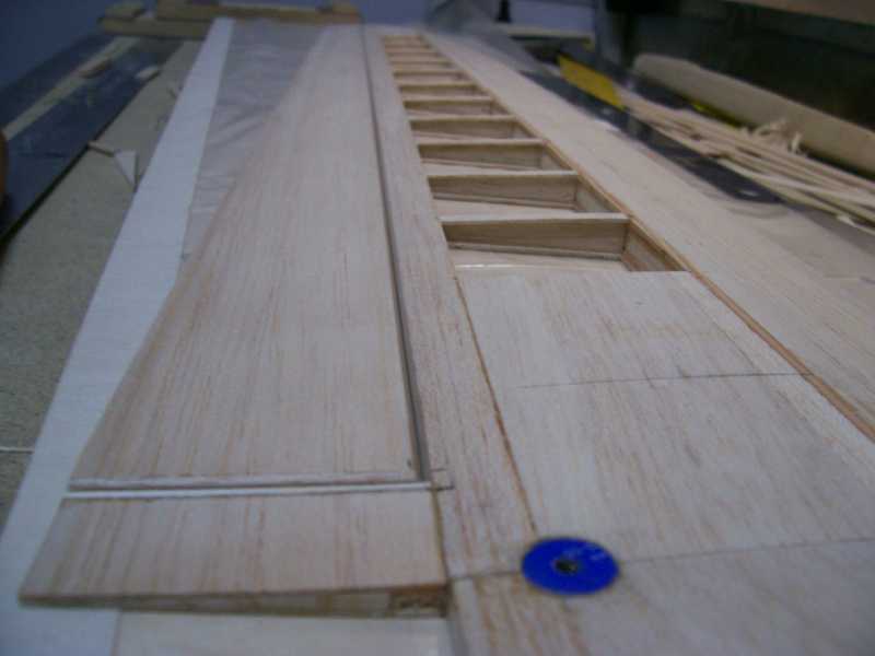

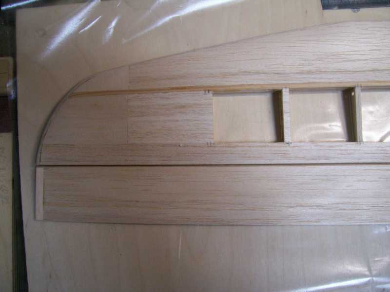

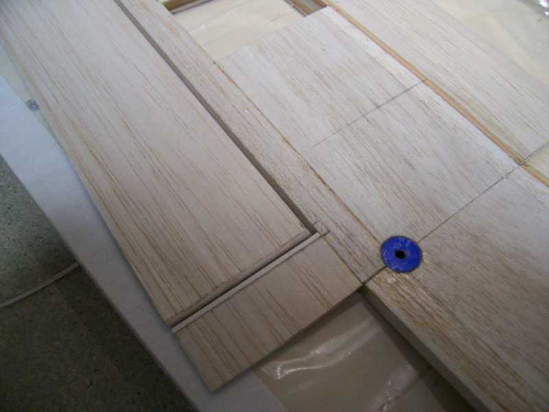

сделал стыковочный уголок на лонжероны, усилил углем , врезал и склеил крылья

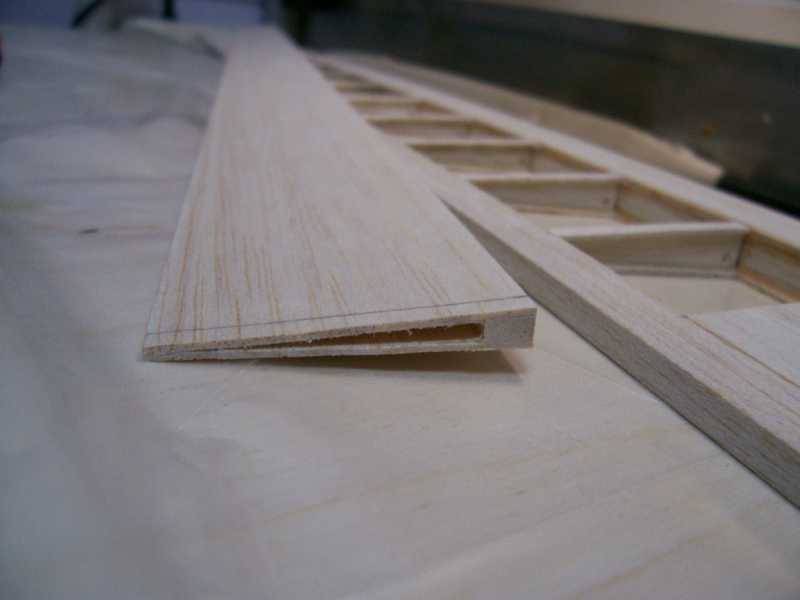

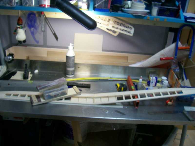

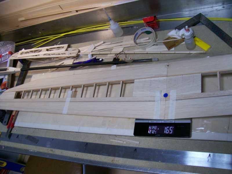

пишло время принимать решение какие делать элероны, я выбрал коробчатую схему, из средней бальзы 1мм

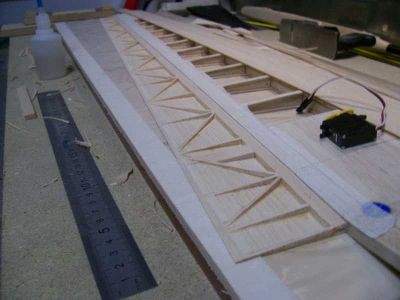

Re: металка F3K 12 года 9 мес. назад #515

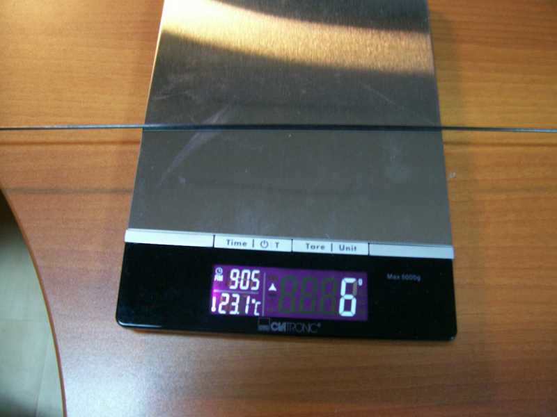

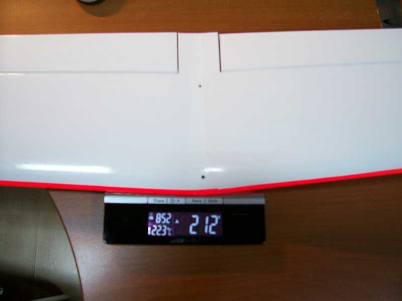

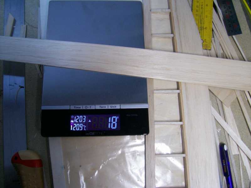

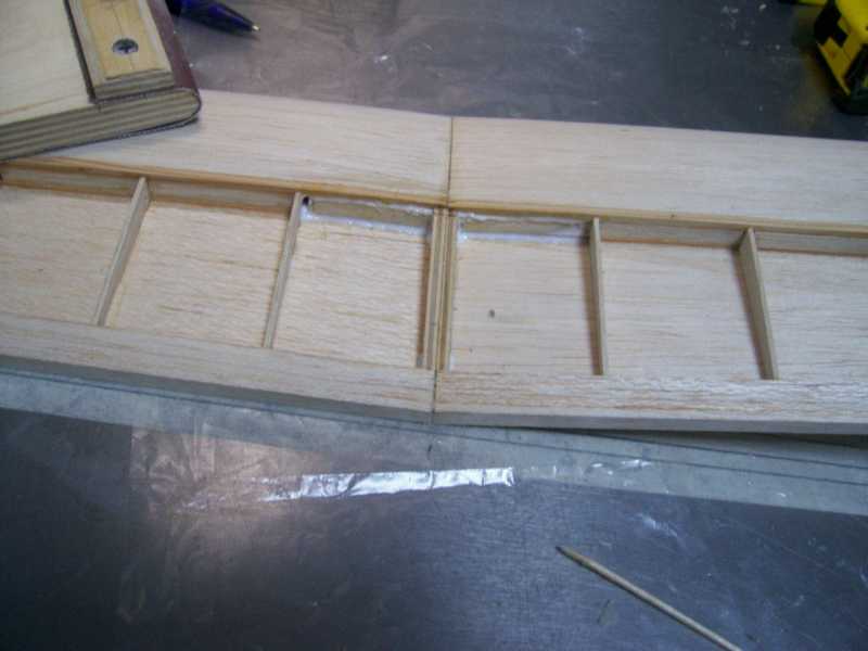

элерончик получился относительно жестким, но когда я его взвесил :tema: понял, не было весов, не было проблем и все летало, теперь каждое утро смотрю и плачу :()_ делал элерон из 1мм бальзы, а получилось дубовое, 1 элерон весит
а крыло
теперь думаю элероны сделать каркасные, по легче, но жесткость потеряю!
вообщем еще есть над чем работать, а самолетик постепенно приобретает вид!!! :yahoo:

Виталик привет!Но я чегото не допонимаю -почему на такой самолетик нужны такие агромадные элероны.Это же не пилотажка.Здесь требования (ТТД)немножко другие.Будь здрав!В.И.

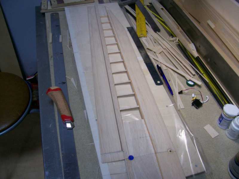

Re: металка F3K 12 года 8 мес. назад #528

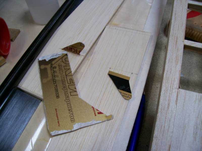

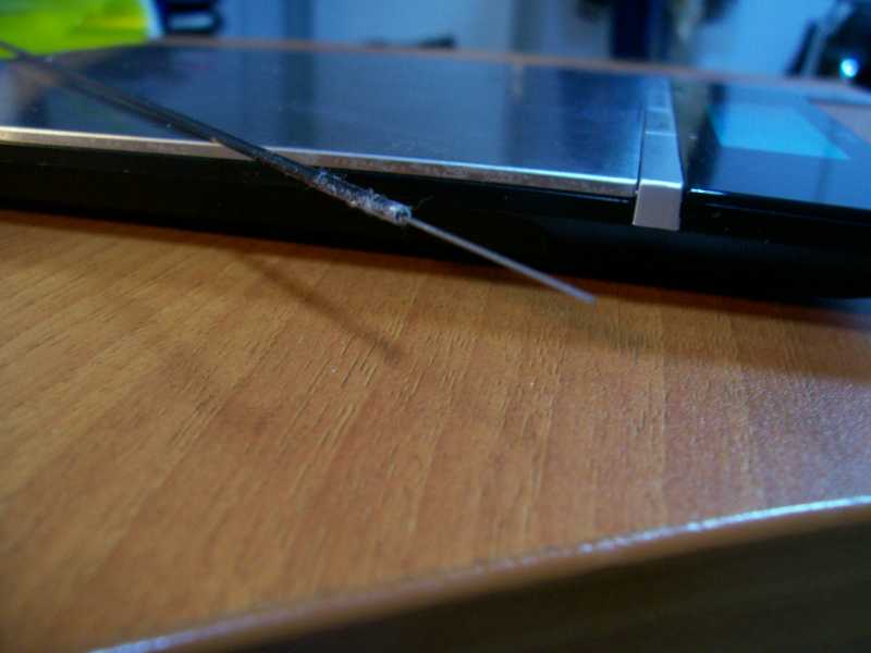

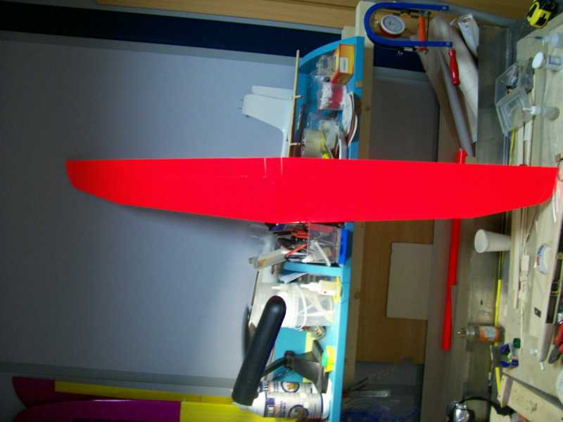

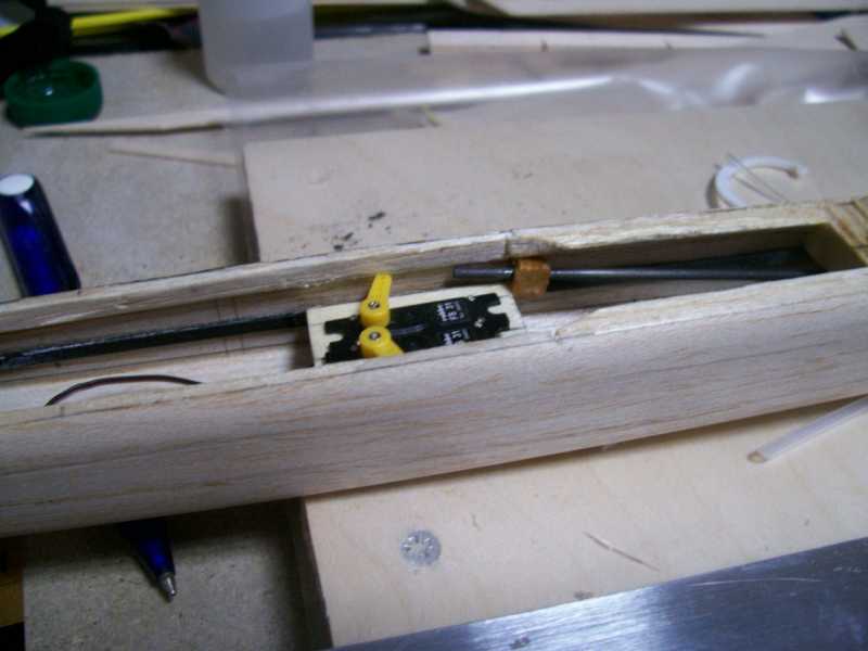

всем привет :mafia: давно здесь не был, продолжу свою историю. пока что все в темных красках :pinch: встал вопрос в выборе тяг для модели, неделю не мог принять решение, в результате решил сделать боудены из угольной трубки 2мм и стального прутика 0,5мм
вроде все неплохо получилось, дальше нарезал кабанчиков из пластиковой карточки
[attachment:6]metla 157.jpg[/attachment

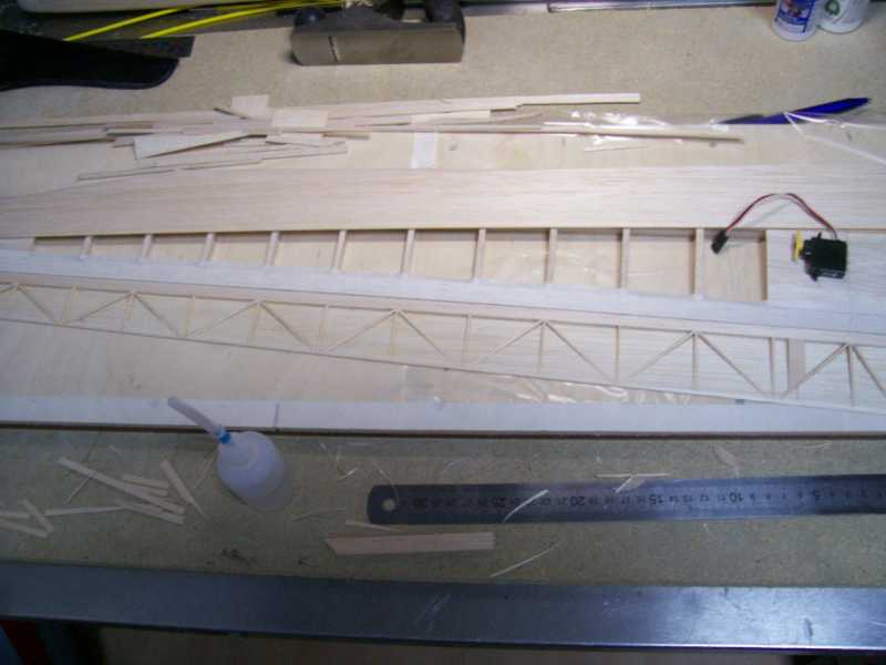

разместил в крыле машинки

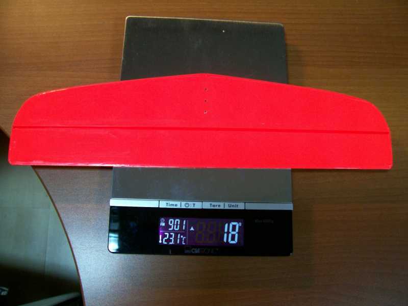

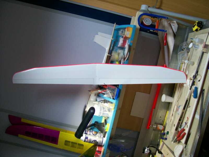

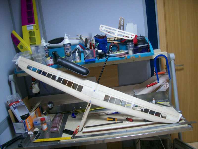

и приступил к обтяжке модели , выбрал пленку ораковер обычный 40-50гр на м2, обтянул глаза радуются красота!!!
Re: металка F3K 12 года 8 мес. назад #529

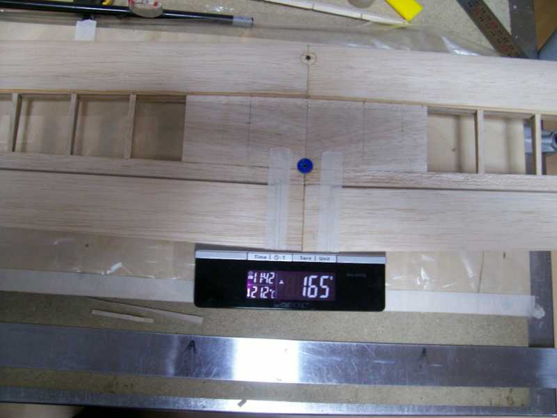

НО КОГДА ВЗВЕСИЛ, АФИГЕЛ :sick: делал из бальзы, а получился из железа! да еще для центровки грамм 60 надо добавить!

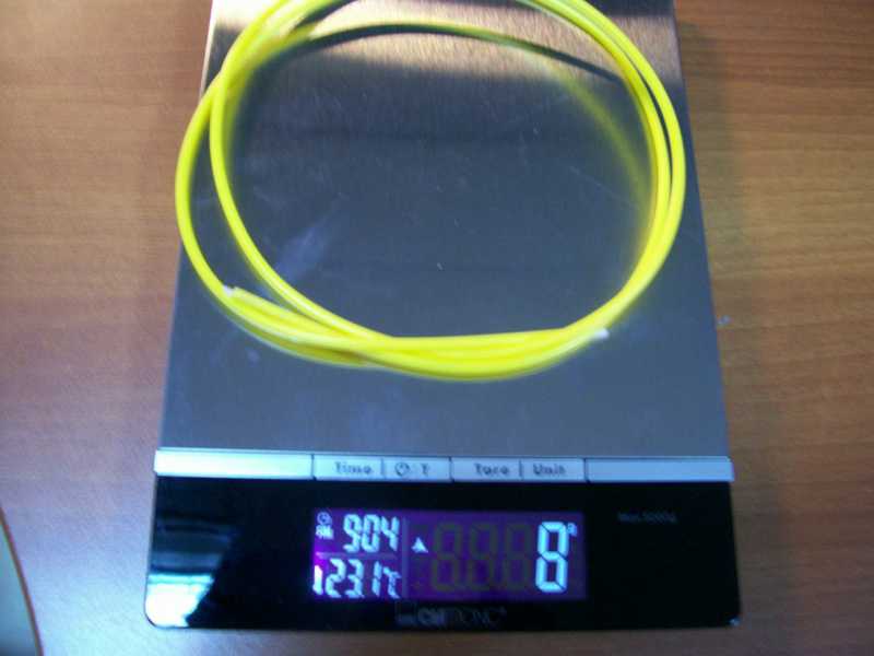

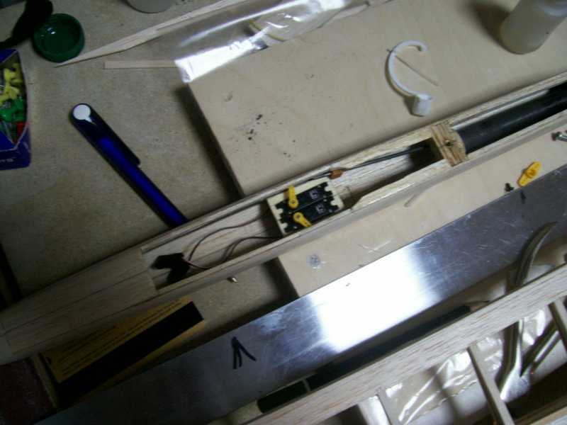

итого вес модели на старте минимум 400гр, всеравно что КИРПИЧ!!! :tema: короче принял решение всю обшивку содрать, найти что то по легче, из за задней центровки , боудены демонтировал , сильно тяжелые, 2 боудена весят 10гр как минимум, рассмотрел несколько вариантов тяг
остановился на торсионах
вес у обоих всего 3-4гр, выигрываю в весе и в баласте! единственное что смущает, то что машинки всегда под нагрузкой, обнадеживает что эта система надежно работает у многих моделистов!
