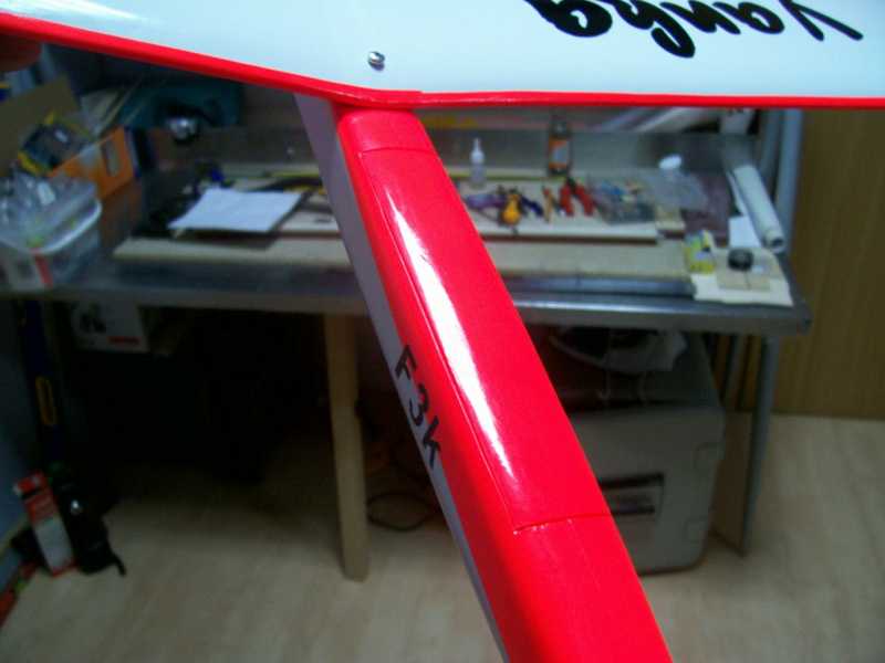

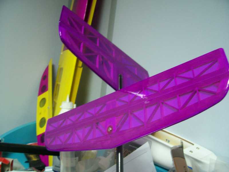

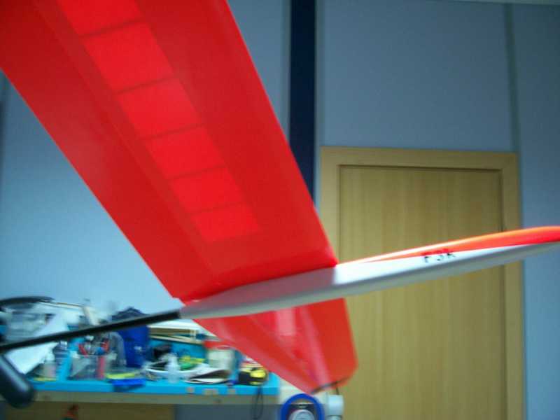

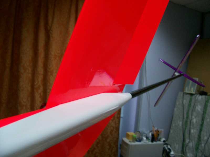

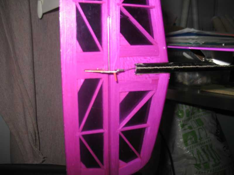

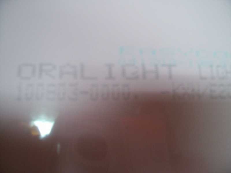

всем привет :-- продолжим! в связи с задней центровкой и нежелательной лишней массы, боудены демонтировал, плюс перетянул хвостовое оперение вот такой пленочкой
очень тоненькая вес такой пленочки около 20гр на кв.метр отлично ложится!

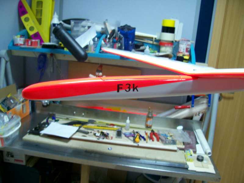

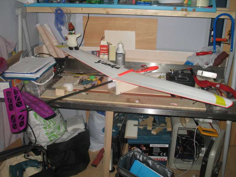

но лично по моим ощущениям , для металки на несущее крыло она слабовата, возможно я ошибаюсь! поэтому для сохранения жесткости решил оставить на крыле ранее обтянутый ораковер, в итоге модель без начинки весит 302 грамма, плюс все жизненно необходимые внутренности еще 94грамма. тяжеловата ! но эта первая модель, при постройке следующей уже учту все за и против, и эксплуатация обязательно внесет свои коррективы. вообщем так или иначе всем доволен! птичка обязательно полетит, определенный опыт я набрал, а это уже уверенный второй шаг к успеху :yahoo: Осталось еще не мало работы , начинить птичку электроникой , настроить все режимы, и получать удовольствие :pilot:

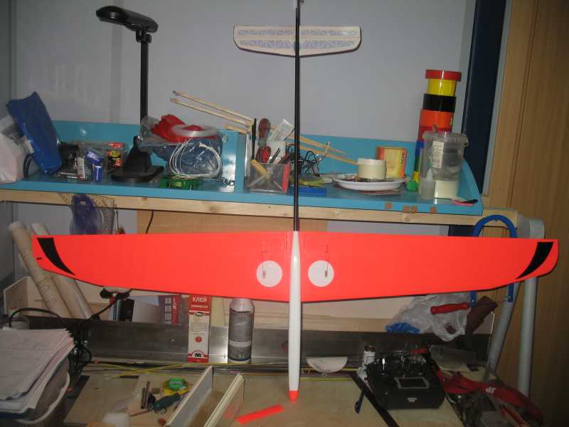

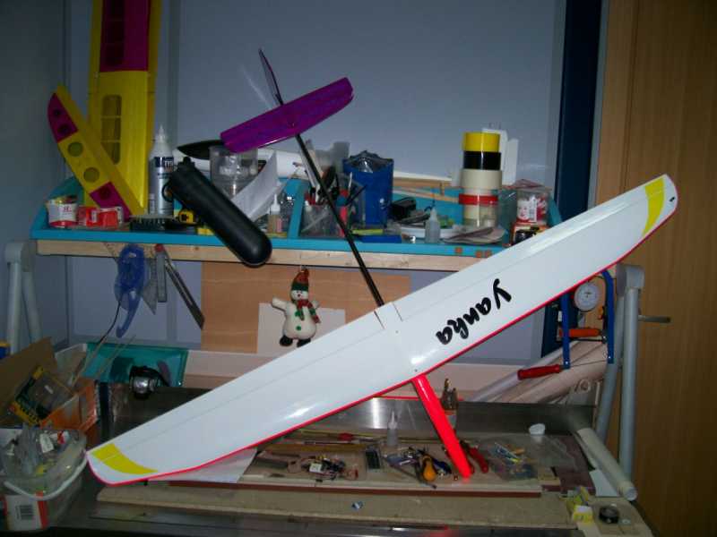

Всем приветик! :b-boss: продолжим :fans: модель закончил , настроил и даже испытал! вес конечно получился не АЙС , 410гр, но летать можно, многие выводы сделал и обязательно все за и против учту при постройке новой более совершенной Металки,
