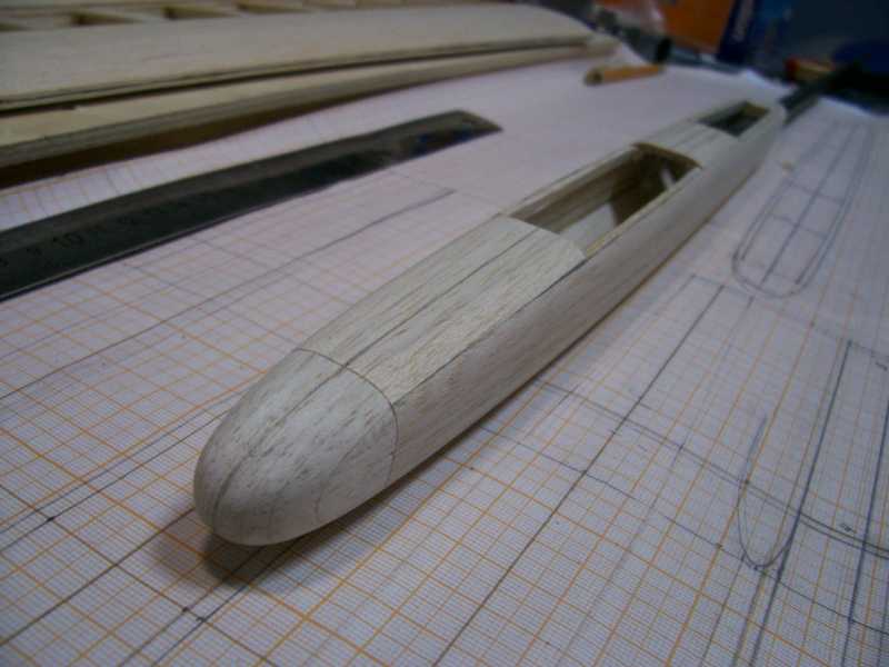

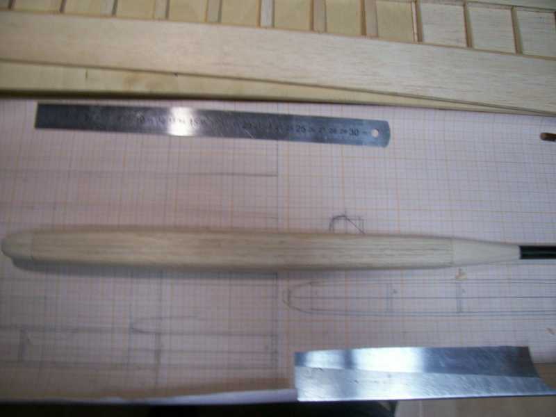

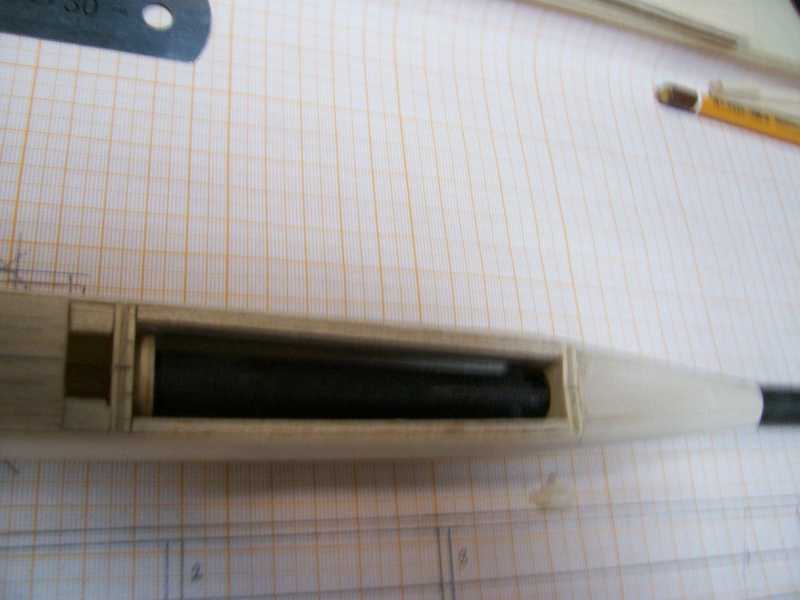

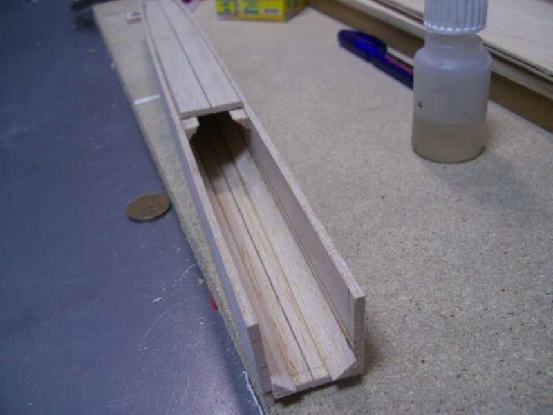

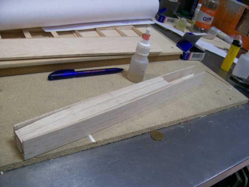

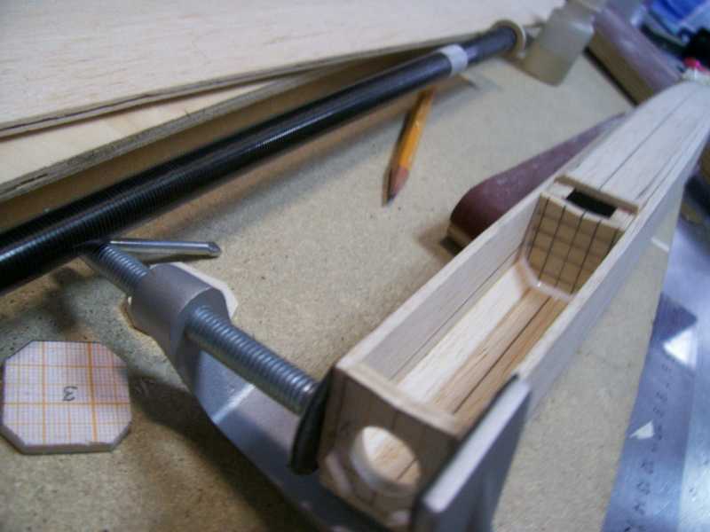

всем приветы :fans: появился выходной , и дело понемногу движется :yahoo: решил сегодня сделать фюз! схема простая, коробчатая, бальза 3мм ну и удочка, ( если не полетит, примотаю катушку и буду ходить с ней на рыбалку :pilot-:
Re: металка 12 года 9 мес. назад #488
вес конечно огорчает по сравнению с угольными металками, радует что не больше чем у аналогов, посмотрим что в итоге :mafia:

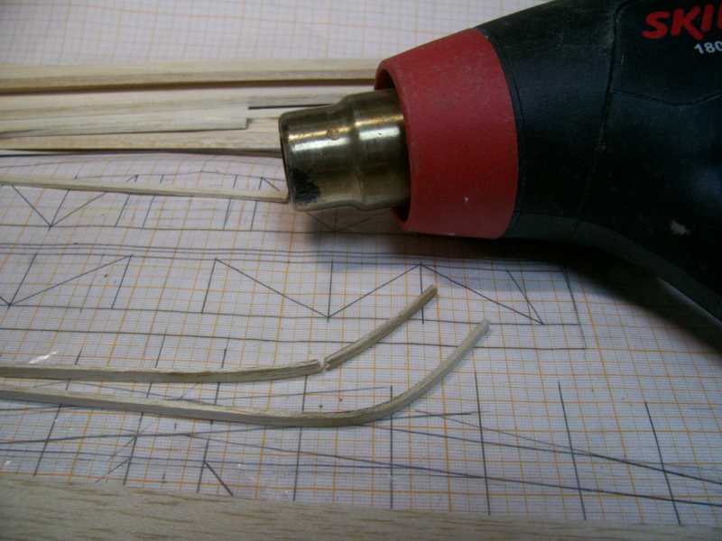

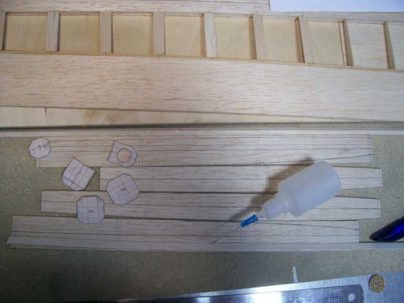

всем приветы >:) снова выходные и я с удовольствием продолжаю строить :yahoo: собрал стабилизатор из бальзы, еще не ошкурил и не придал профиль

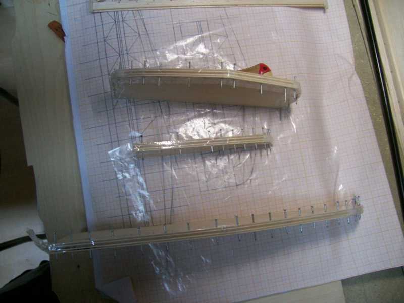

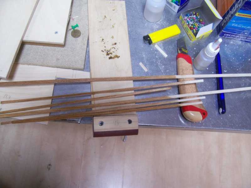

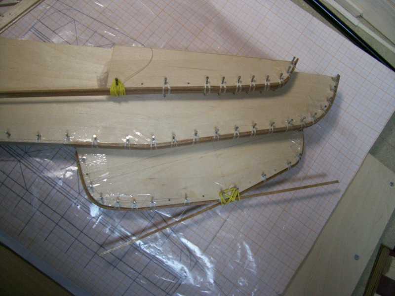

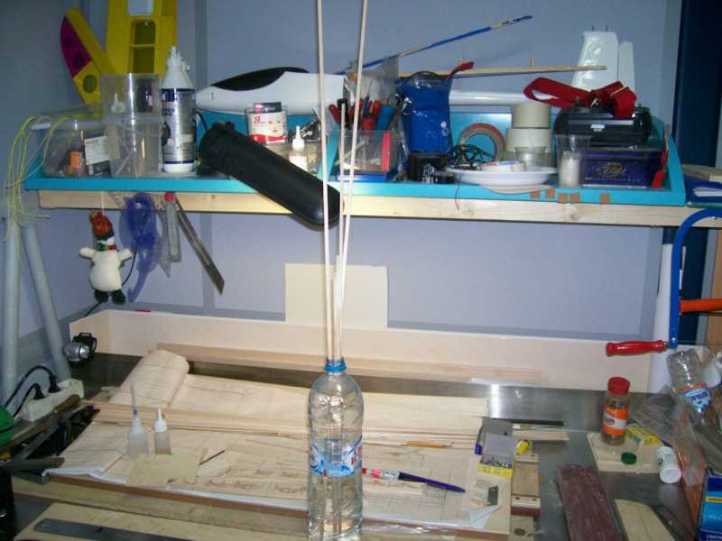

в черновом виде взвесил, цифры не очень понравились :tema: поэтому решил делать окантовку для плоскостей из плотной бальзы, из липки как планировал , будет еще тяжелей , попытался гнуть под воздействием высокой температуры, но бальза все таки на столько нежная, что быстро пересушивается и ломается, из пяти кромок получилась одна :()_
или у меня руки еще не выросли из нужного места :-X решил тогда использовать другой нанотехнологичный дедовский способ , посадить кромочки в вазу с водой на пару дней, пусть растет и мокнет

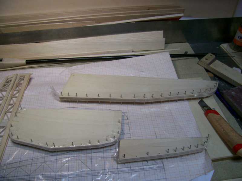

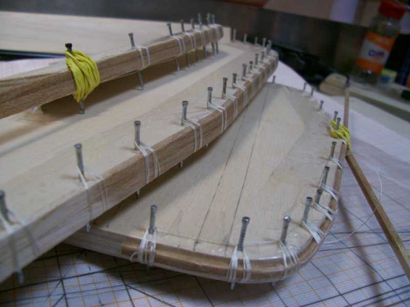

пока кромочки прорастают, сделал такие вот оправки
ну и вот, получилась такая вот петрушка

Re: металка 12 года 9 мес. назад #497

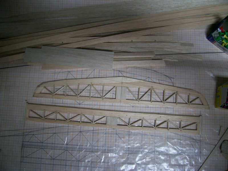

пока будет сушится, буду собирать киль :mafia:

Re: металка F3K 12 года 9 мес. назад #500
Я делал законцовки по такой же технологии, только сандвич из 3 слоев шпона легче гнется и в итоге прочнее :pilot:
