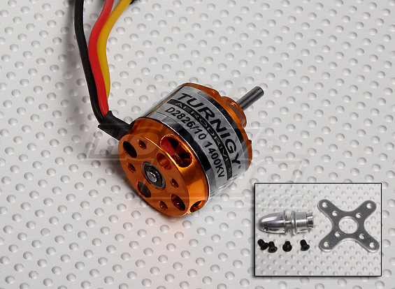

Движок у меня вот такой
D2826-10 1400kv Brushless Motor
Specs:
Rpm/V: 1400kv
Shaft: 3.17mm
Voltage: 2S~3S (7.4v to 11.1v)
Weight: 50g
Watts: 205w
Max Current: 21A
ESC: 40A
Suggested Prop: 7x4(3S) ~ 9x4.7 (2S)

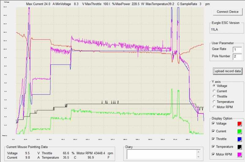

Мои батарейки не способны отдавать большой ток, поэтому весь полёт в пол газа, иногда слышно как я добавляю тягу но она сама падает секунд через 5-7
Вот логи полёта с бортового компьютера
