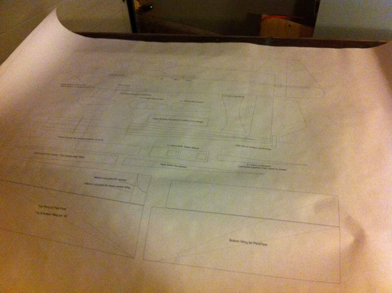

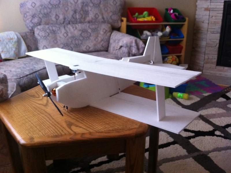

Решил поделиться с вами чертежами и фотографиями процесса постройки (которые у меня никогда не получаются подробными)биплана для 3D пилотирования Ultimate 3D.

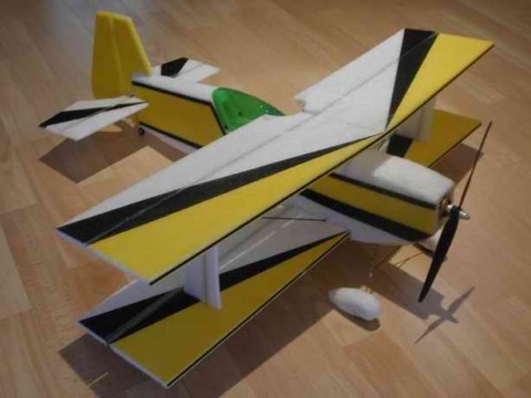

Вот так должен был выглядеть готовый самолёт.
Начинается всё с чертежа который можно скачать по ссылке ниже

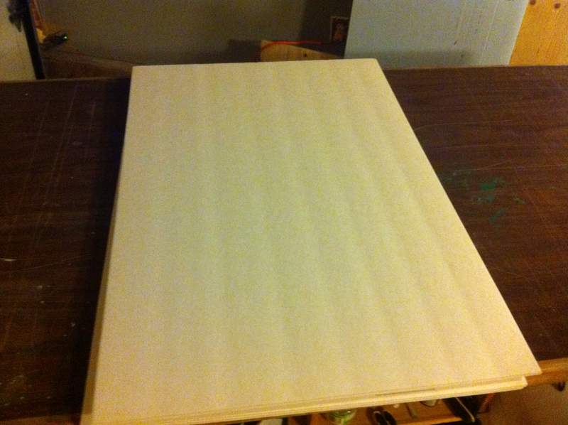

Это материал который у меня имеется в наличии (не совсем ровный, но полетит)

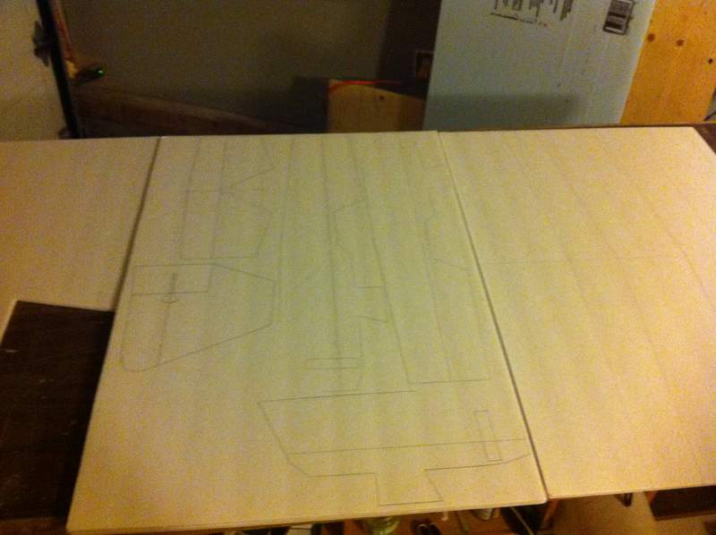

Переносим чертежи на материал. Тут кто во что горазд, я накрываю листы пены чертежем, прокалываю иглой все важные точки (как когда-то на черчении) и по ним линейкой перечерчиваю всё на пену.

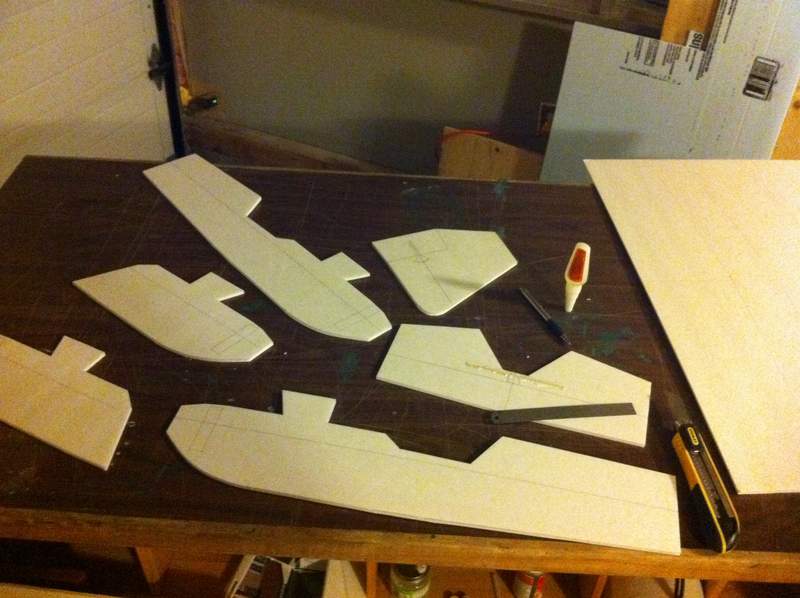

Потом вырезаем детали, тут видно, что морду я усилил так как чертёж был рассчитан на 9мм пену, а у меня она всего 4.5мм
Всё клею до кучи и сравниваю с оригиналом, вот таким он получился у меня
И вот так он летает (видео надо будет переснять но пока какое есть)
Вот в этой статье есть ещё видео с этой моделью.
Ещё раз повторюсь, что очень много подробностей я пропустил, так как не привык писать такого рода темы.
Но так как я бью модели часто, а следовательно и строить их приходится на замену то эту тему буду постоянно обновлять и пополнять более подробными сведениями.
Так что продолжение следует ;)

Дима! Бипланчик отлично ходит :) Классная модель. Молодец!!!Сколько весит? А как с центровкой, судя по полету немного задняя. нос коротковат. У Макара получилась дико задняя центровка. Какой движек поставил? Тяга на пределе или в пол газа летал. Хочу такой ;)
Оригинал вообще лялечка.
На заднем плане дым или пар от гейзера?
Re: Биплан 3D Ultimate 14 года 2 нед. назад #97
Вес без батареи ровно 300гр.
Из-за того, что летаю на Li-Ion (об этом будет отдельная статья) то с центровкой проблем нет.
Вес моей 3C Li-Ion 2600Mah батареи 150гр.

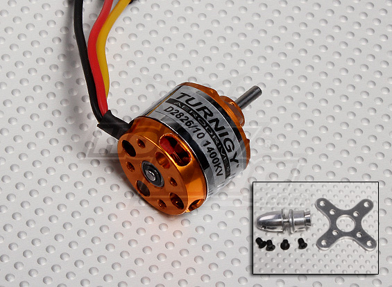

Движок у меня вот такой
D2826-10 1400kv Brushless Motor
Specs:
Rpm/V: 1400kv
Shaft: 3.17mm
Voltage: 2S~3S (7.4v to 11.1v)
Weight: 50g
Watts: 205w
Max Current: 21A
ESC: 40A
Suggested Prop: 7x4(3S) ~ 9x4.7 (2S)

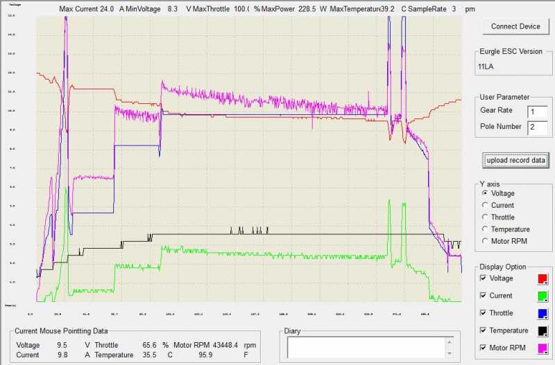

Мои батарейки не способны отдавать большой ток, поэтому весь полёт в пол газа, иногда слышно как я добавляю тягу но она сама падает секунд через 5-7
Вот логи полёта с бортового компьютера
Оригинал красивый, я тоже один раскрасил и подобрал фонарь из бутылки от жидкости для стекла, но средняя жизнь моих моделей 15-20 полётов. Не всегда по вине пилота, просто материал со временем начинает играть в месте соединения крыла и фюзеляжа, сам фюз трескается и.т.д. Поэтому я уже сильно не заморачиваюсь по поводу внешнего вида ;)
