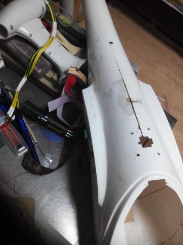

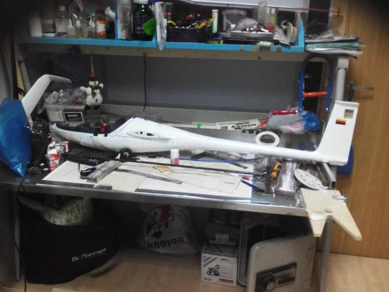

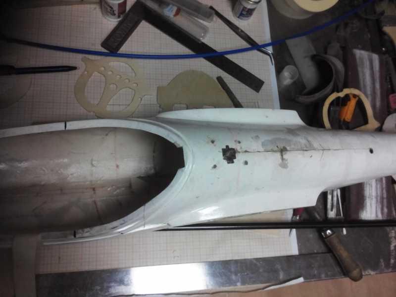

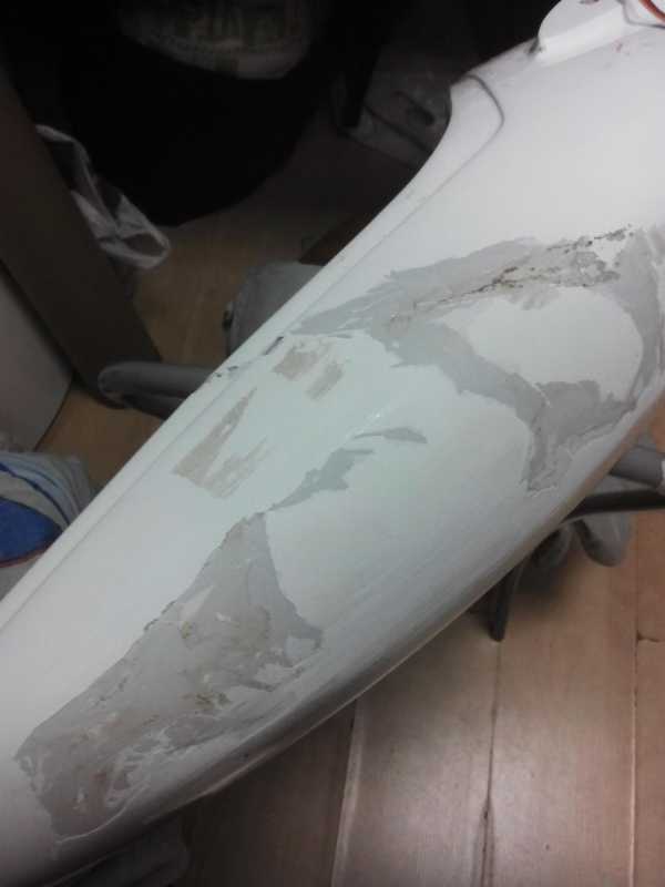

Всем привет! :ugeek: вижу так никто и не рискнул заняться этим планером, начну я. При детальном осмотре разбитой модели, обнаружилось немало поломок над которыми придётся поработать, надеюсь с моими темпами к лету поставлю птичку на крыло. изучив форумы и темы о подобных планерах, прибавив свои пожелания, сегодня закупил механизмы

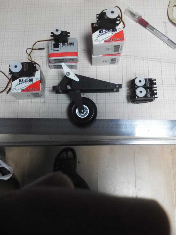

Сервы на элероны хайтеки 82 метал, закрылки 225 метал, специальная хай-тек для ретракта 75пластик, JR S03 на киль и стаб. Так как в итоге этот планер придётся грузить для центровки, решил максимально облегчить хвост, сервы на стаб и киль взял стандарт,с запасом мощности, устанавливать буду в носовой части с тягами -боудены-, стабилизатор буду делать новый ближе к копийному ,и полегче. Что касается фюза
Вынул весь хлам, шпангоуты и прочее, также все новое вырежу. Дальше , на фюзе много повреждений
для начала из нутри все нужные места зашлифую, и наложу два слоя стекла, может слой угля, после с наружи также шлифовкедва слоя стекла, шпаклевка, покраска. У кого какие советы, приму все! Поскольку опыта работы со стеклом нет, ну и сама птичка такая первая.

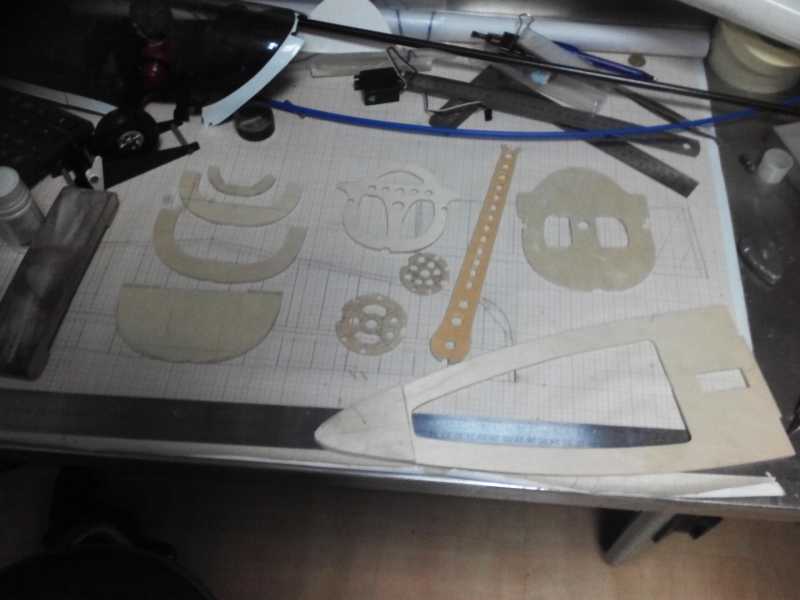

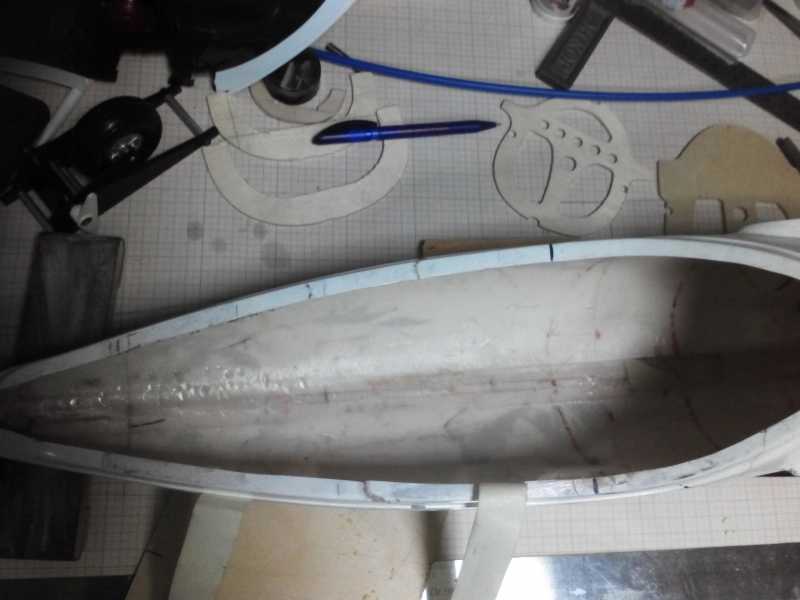

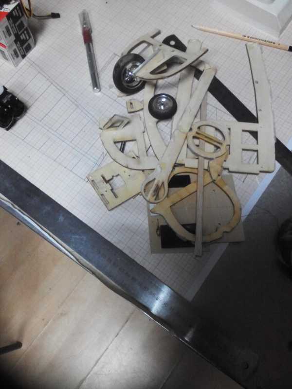

Всем привет :fans: появилось немного времени , приложил руки к планеру. Внутри корпуса на битых местах положил 2слоя стеклоткани и подклеил швы
Нарезал шпангоуты, максимально точно, в отличии наших китайских друзей.

Всем привет! Появилось время, и немного поработал. Вклеил шпангоуты, разместил шасси
