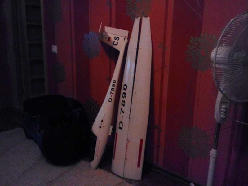

Похоже на DG-1000 у меня такой же в подвале разбитый лежит.
Моя модель была моторизованная и нос грузить не приходилось (одна батарея 3S 3300mAh чего только весила)
Отлетал всего 2-3 раза и крыло китайского производства поломалось посередине в момент когда модель была на внушительной высоте.
Падение было долгим и жутким, осталось куча ошмёток и плохих отзывов на ХоббиКинг.
Хочу отметить, что летал этот монстр просто замечательно главное чтобы скорость не падала.
С ремонтом композита ты всё правильно спланировал: накладывать пару новых слоёв с одной стороны, вышлифовывать раскошеный материал с незакрытой стороны и снова накладывать пару слоёв материала.
Сторону которую будешь накладывать первой прийдётся вышлифовывать почти в ноль (она тебе нужна просто для поддержания формы) так что сильно не заморачивайся с первыми слоями.
