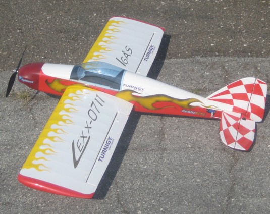

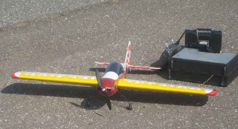

Пилотажная модель LEXX 14 года 1 мес. назад #50
на электродвигателе 500 WT
Полетный вес 850 гр
площадь 29кв/дм

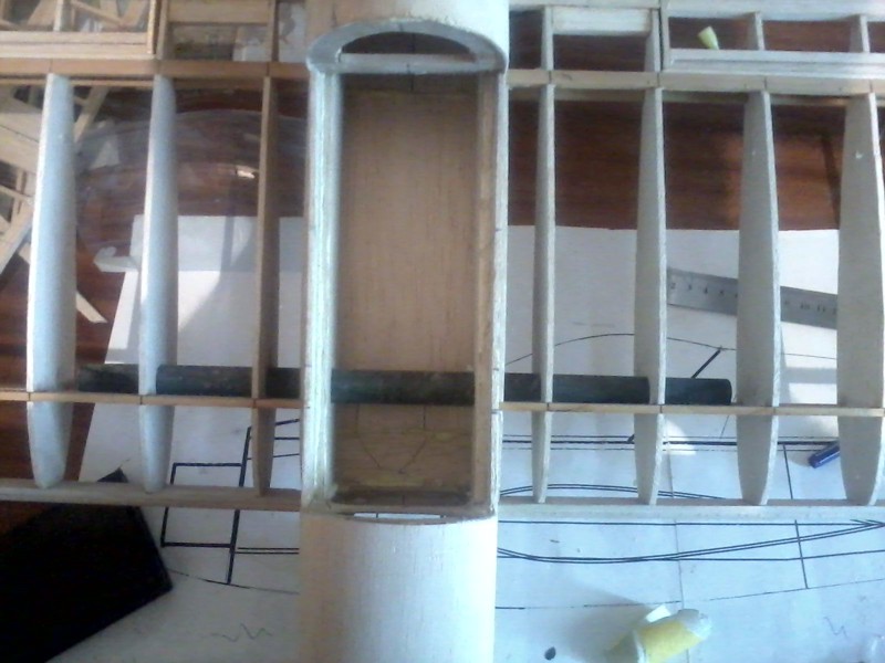

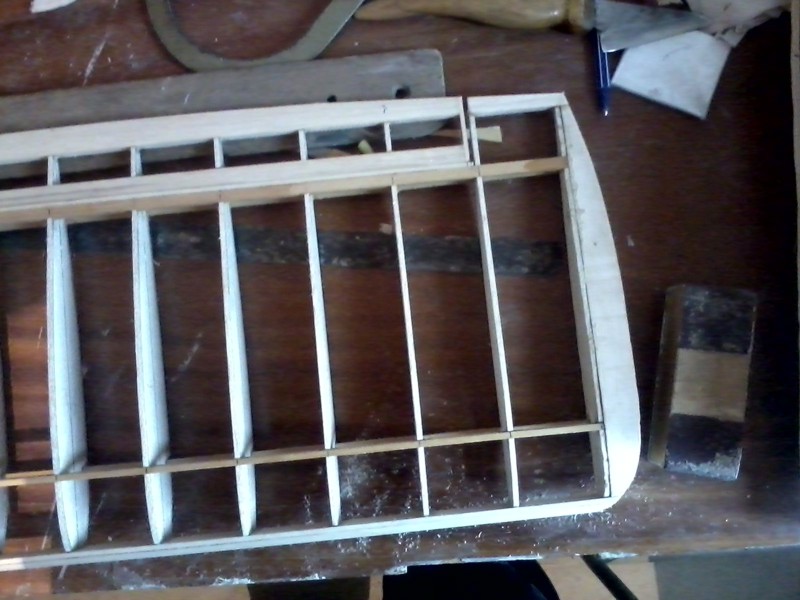

крыло наборное из бальзы. Нервюры разработаны в программе профиль. Распечатаны и перенесены на бальзу утюгом. бумага для печати использовалась глянцевая слегка зашкурена для того чтобы держался профиль. Можно использовать глянцевые обложки журналов.

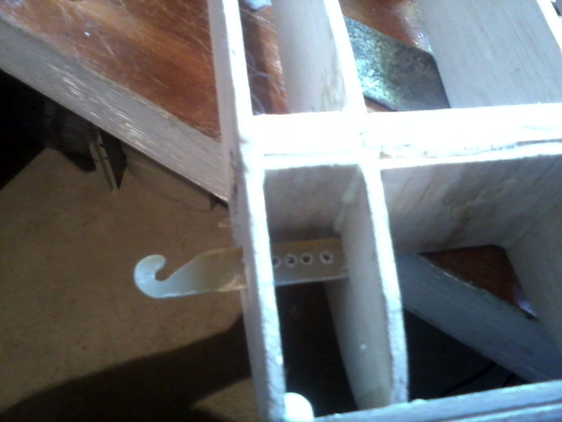

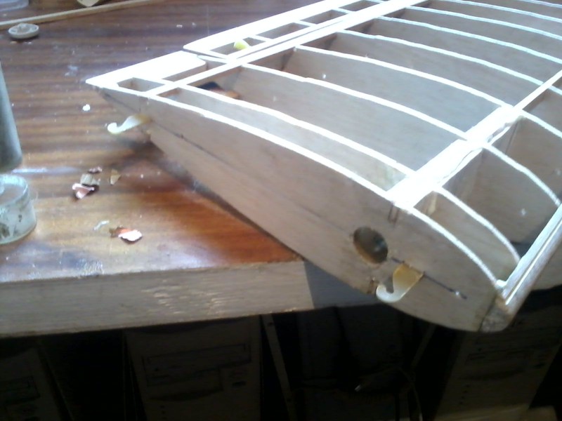

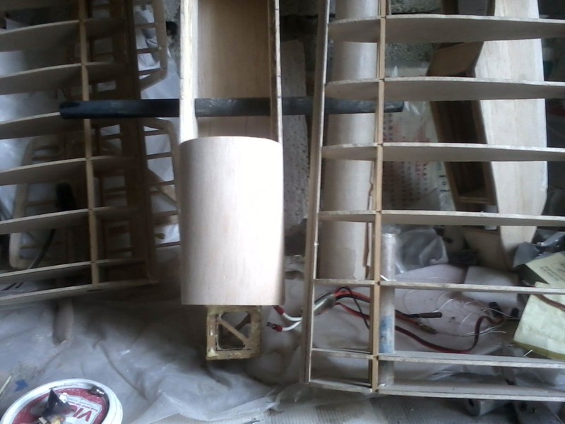

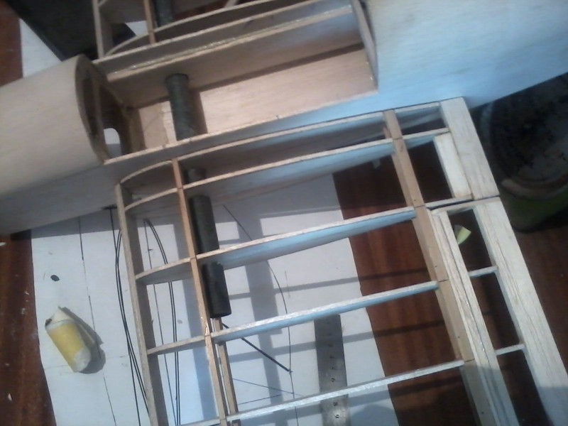

изготавливается по размеру угольной трубки пенал из стеклопластика и вклеивается в консоли крыльев

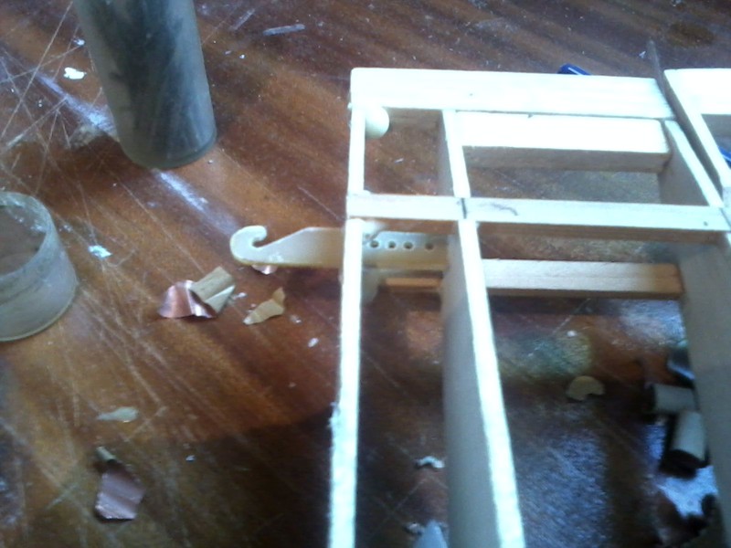

изготавливается из стеклотекстолита от печатных плат крючки для крепления консолей крыла
крючки вклеиваются в лонжеронные полки
получается вот такое соединение. Чем больше расстояние между крючками тем меньше нагрузка на кручение.

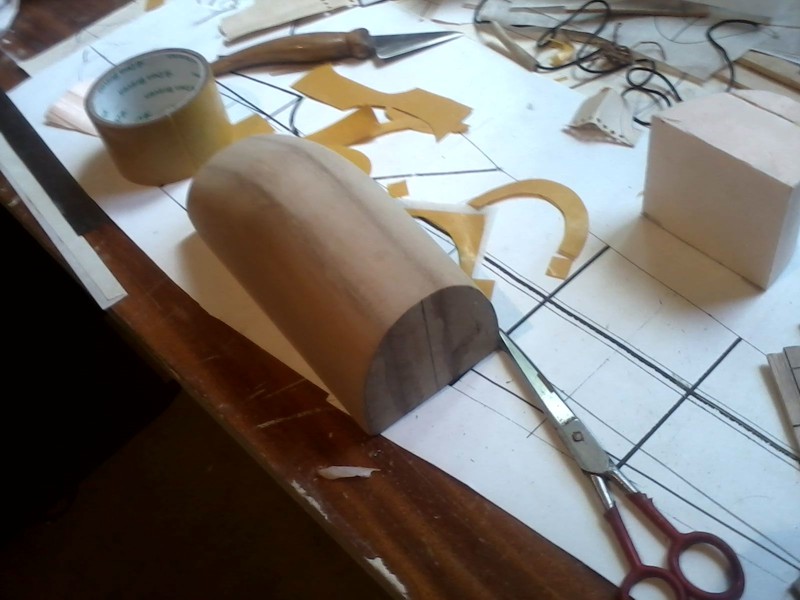

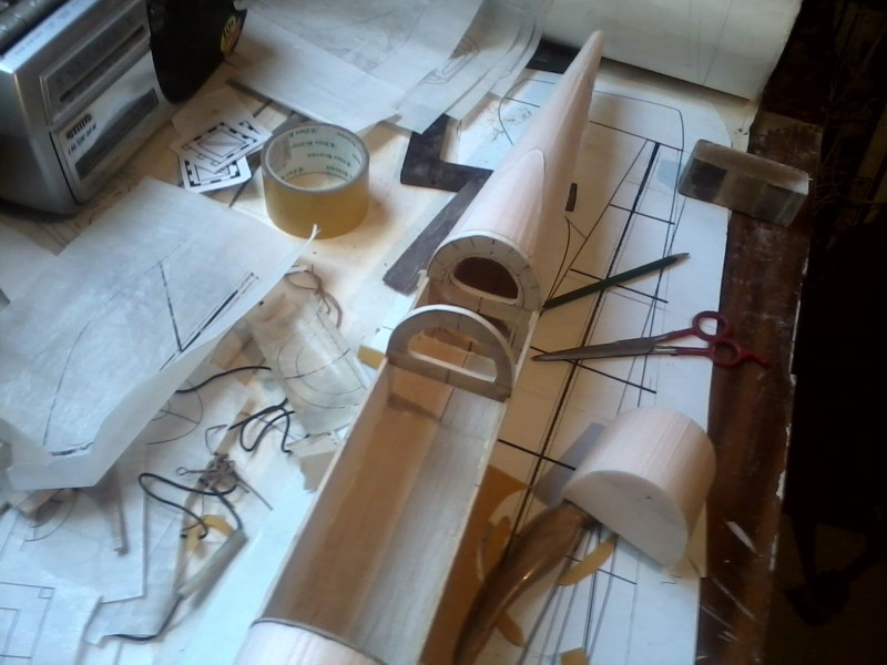

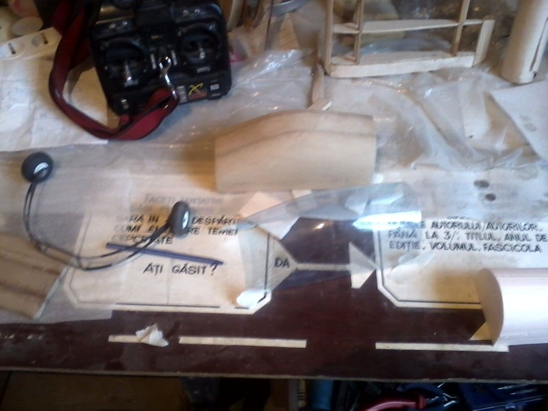

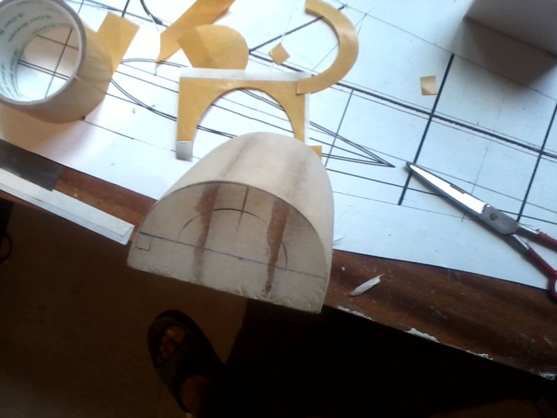

Кабина изготавливается из бутылки "Изворашь" можно из под пива. Пуансон из МДФ, очень легко обрабатывается.

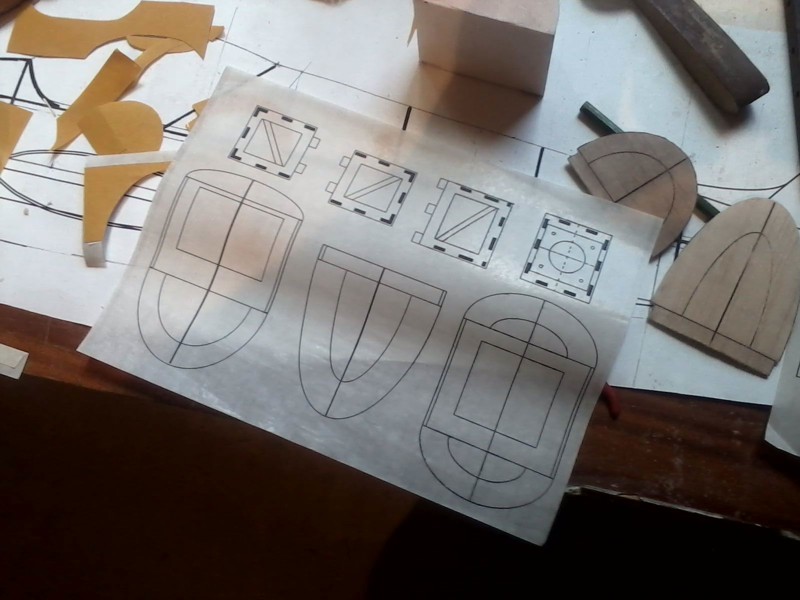

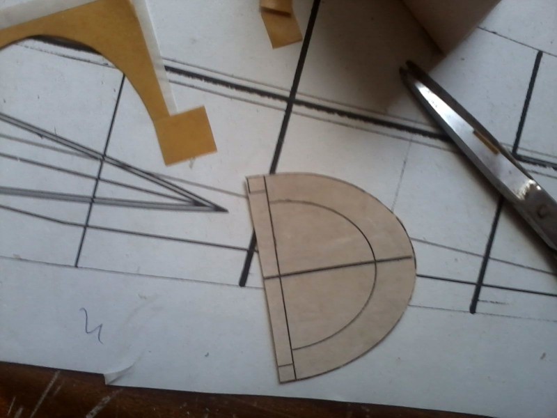

Шпангоуты из бальзы ,изображение с листа бумаги на бальзу переносится утюгом, можно и ацетоном, предварительно смочив поверхность бальцовой пластины приложитть лист и протереть его смоченным ацетоном тампоном. Но утюгом изображение получается более четким.

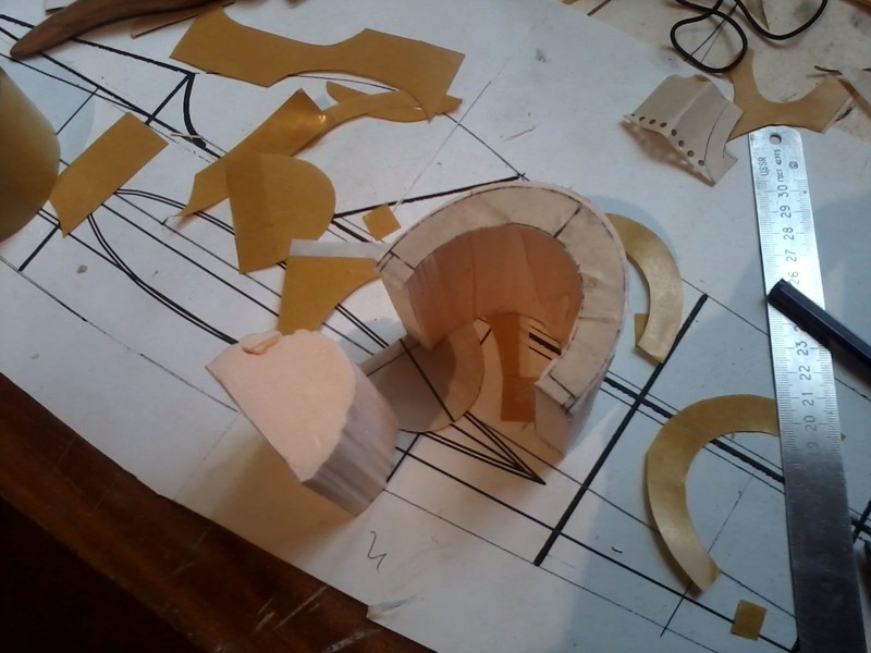

Вот пуансон для изготовления кабины. Обрабатывается ножем и рубанком.
Доводим поверхность наждачной бумагой. Время на изготовление 30 минут

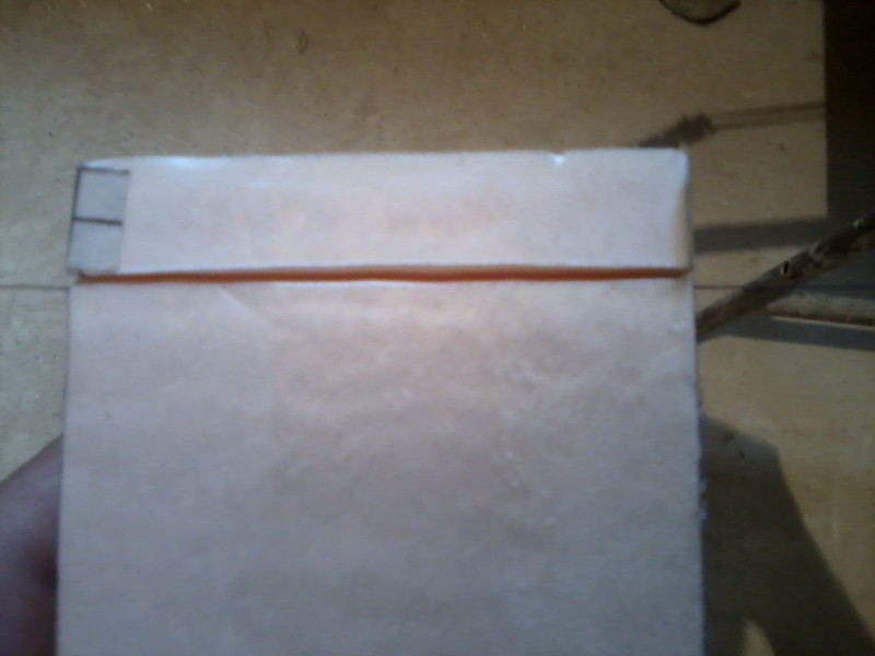

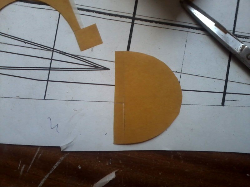

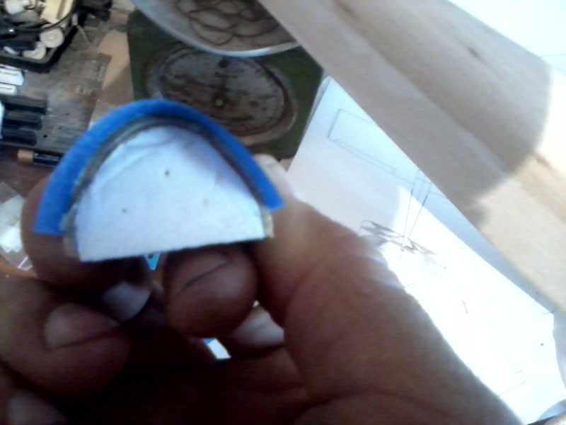

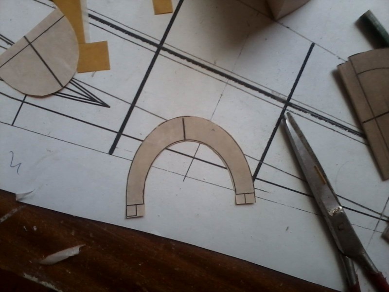

Делаем шаблон из двухстороннего скотча.

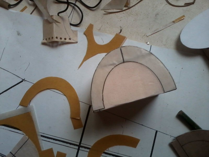

Шаблон приклеиваем к пенопластовой детали

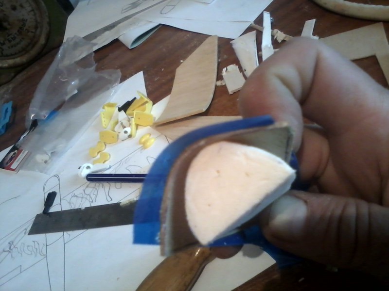

Выставляем по наружной поверхности
Вырезам нихромовой струной по шаблонам
Вот что получается

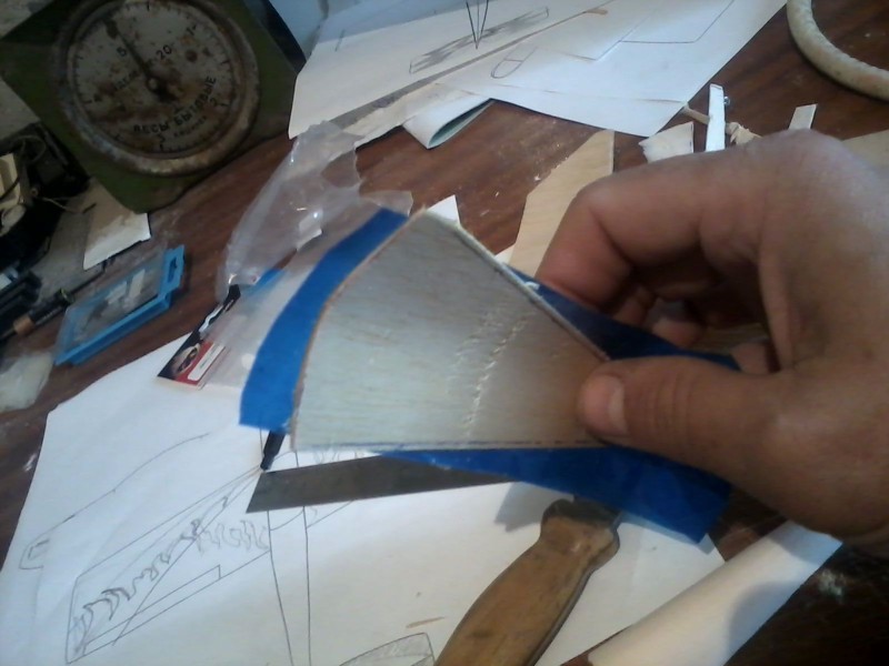

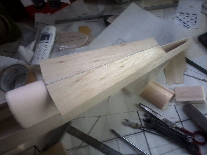

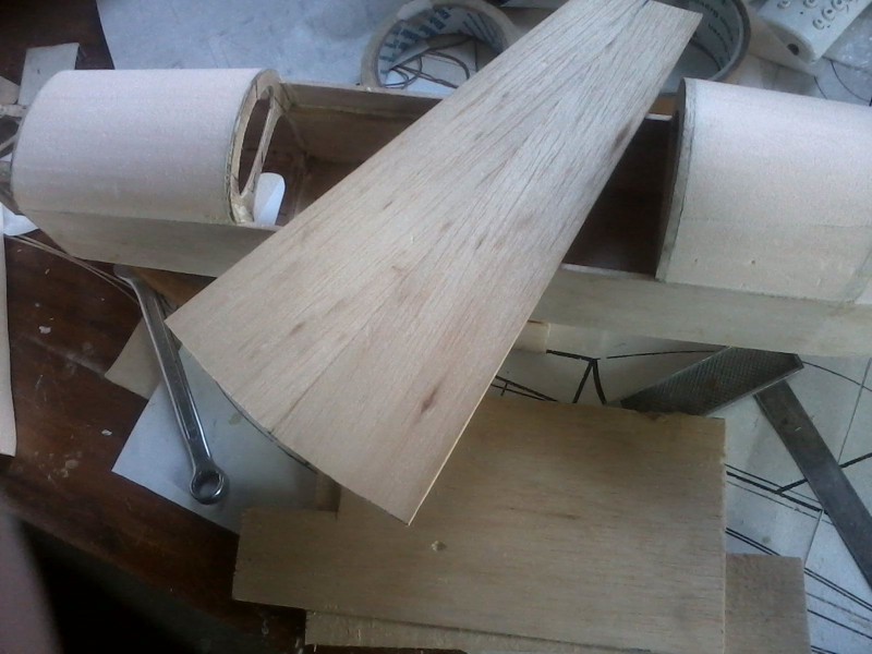

Подготавливаем бальзовые пластины для обшивки.
Чтобы согнуть бальзу и не сломать приклеиваем на внешнюю поверхность скотч.
И можно гнуть

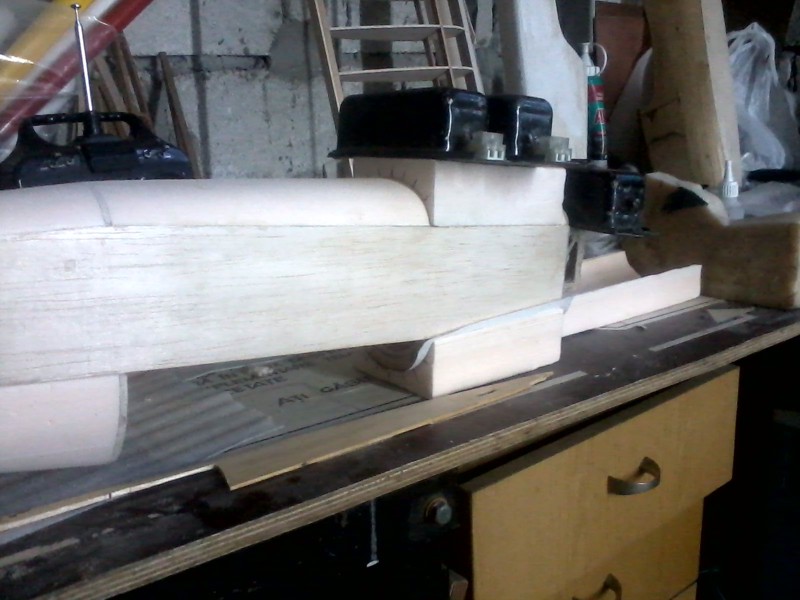

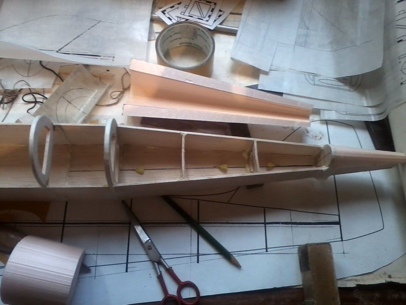

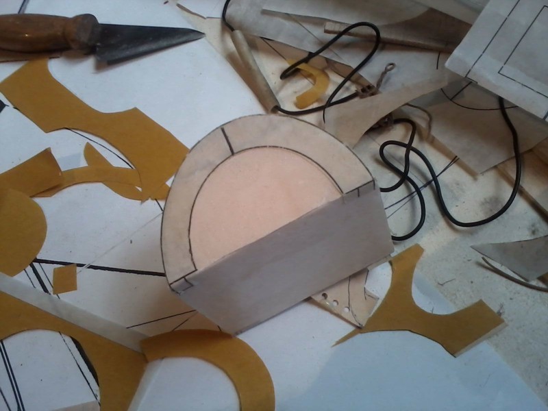

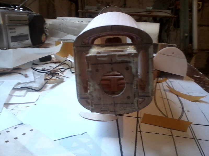

Собираем фюзеляж
Вклеиваем пенопластовые детали. Пенопласт эструдированный

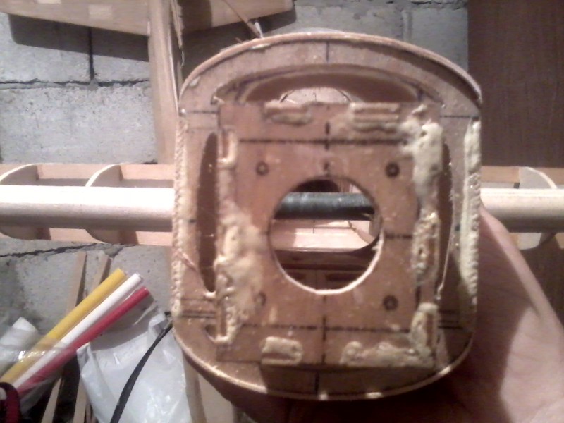

Мотораму клеить ПУРом не рекомендую после нескольких полетов отскочила мотор держался в полете лишь за счет крепления капота. Не мала важно для электрички хороший обдув. Как видно с этим проблем нет

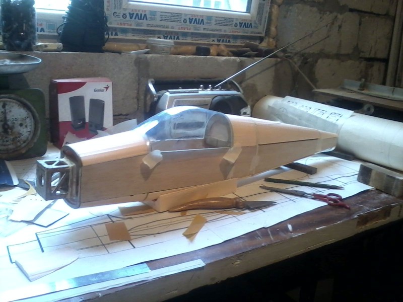

Фюзеляж приобретает вид

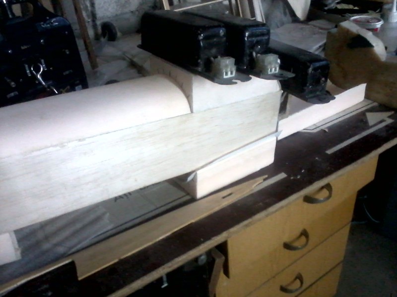

Обшиваем бальзой фюзеляж
Прижимаем, приклеиваемые бальзовые пластины, остаткам заготовок пенопластовых деталей. Хотя можно и скотчем обмотать.
Пластины вклеиваются и прилегают отлично по матрице из отходов.

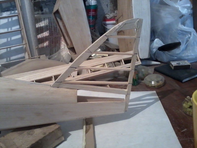

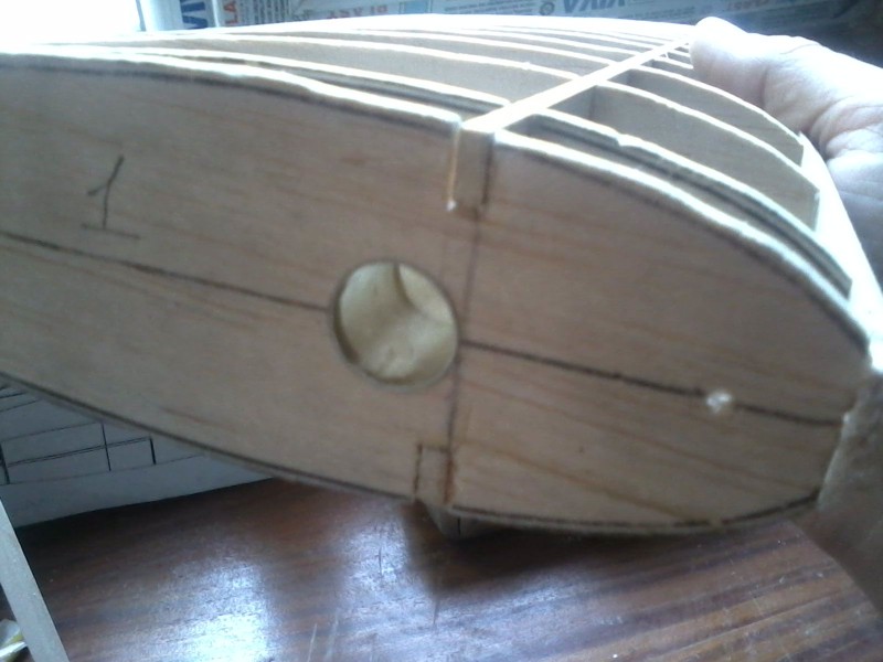

Вклеиваем киль
Крепим шасси
Делаем отверстия в фюзеляже под угольную трубку

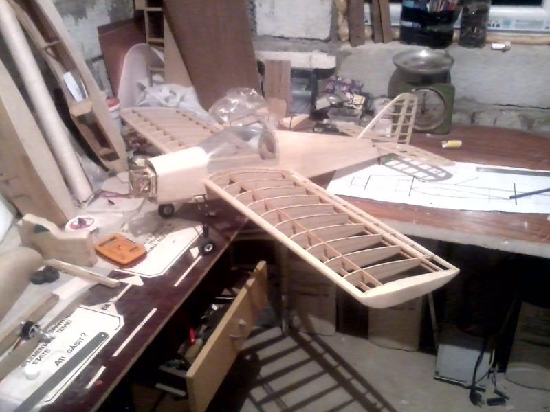

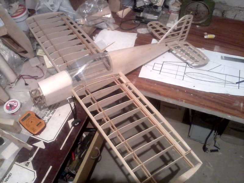

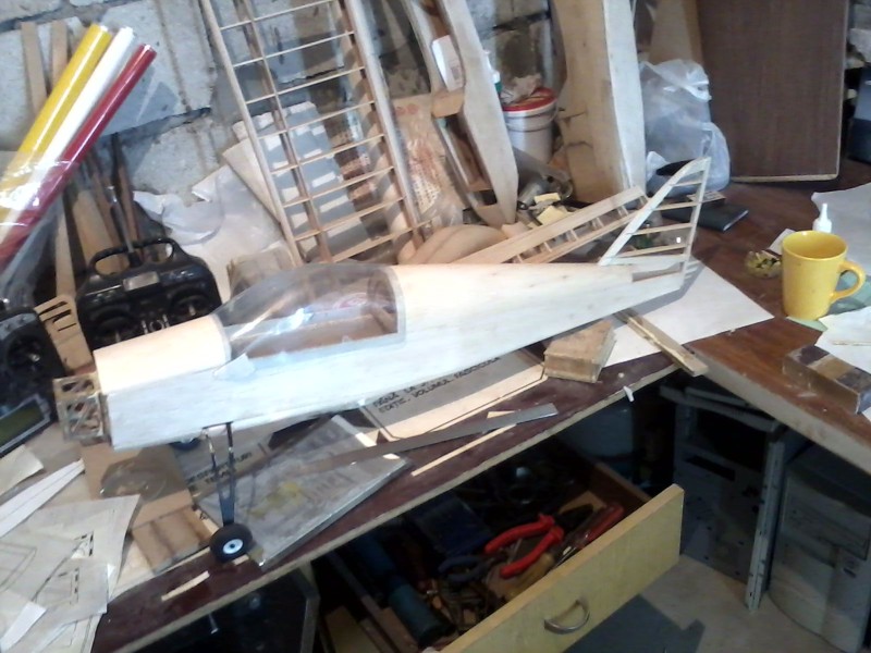

Вот скелет модели в сборе.
