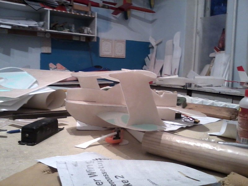

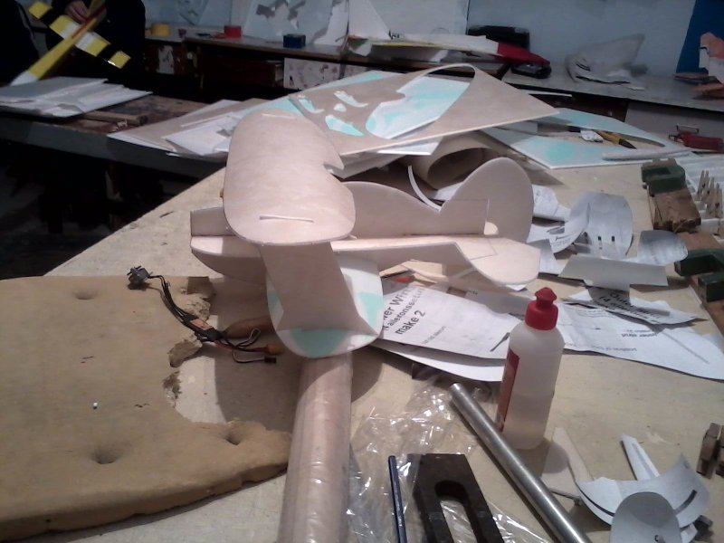

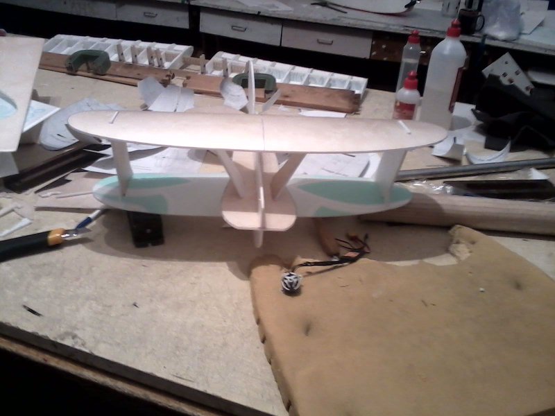

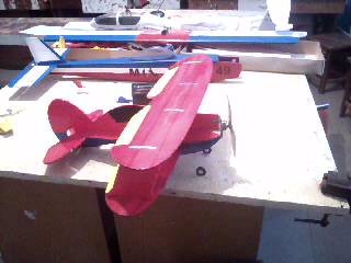

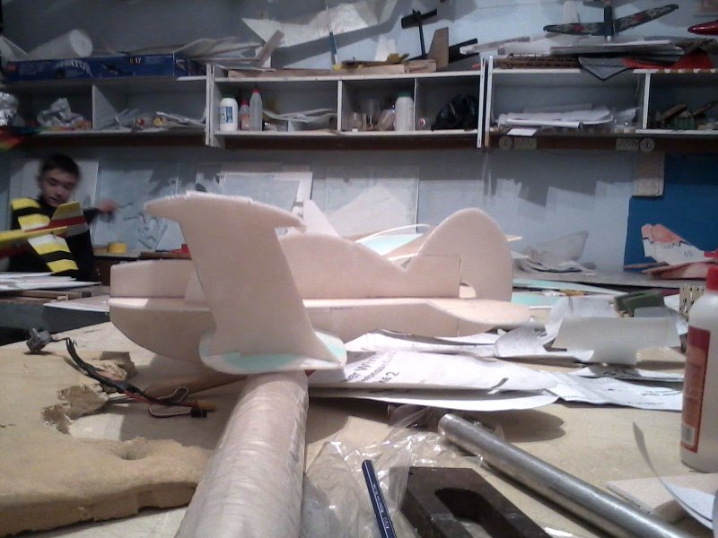

Изготовление биплана для полётов в зале Bipie 3D
Вложение 1-001.jpg не найдено
Вот что выходит
движок
www.hobbyking.com/hobbycity/store/uh_vie....asp?idProduct=17592
контролер
www.hobbyking.com/hobbycity/store/uh_vie...m.asp?idProduct=6457
тестировали на 3 банках могли только до половины газа поднимать обороты на 2х банках будет самый раз даже на однойпойдет
вот чертеж и шаблоны но есть нестыковочки

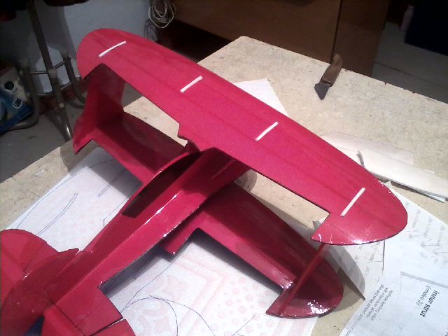

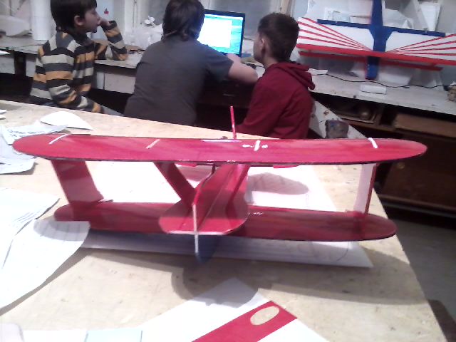

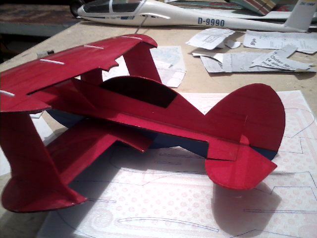

Re: Как вам биплан для зала Bipie 3D 14 года 4 нед. назад #75
Решил обтянуть скотчем, а то жиденький получался
Вот что получается
Немного замедляет оклеивание торцов лучше потом узким скотчем по торцу пройтись с сильной натяжкой, тогда кроя не отклеиваются

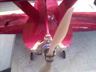

Re: Как вам биплан для зала Bipie 3D 13 года 11 мес. назад #169

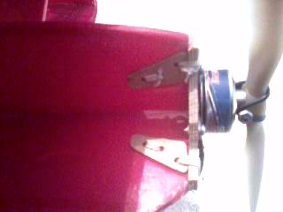

Вот вариант крепления мотора.
Щечки из миллиметровой фанеры стянуты капроновой ниткой, даже клеить не надо
