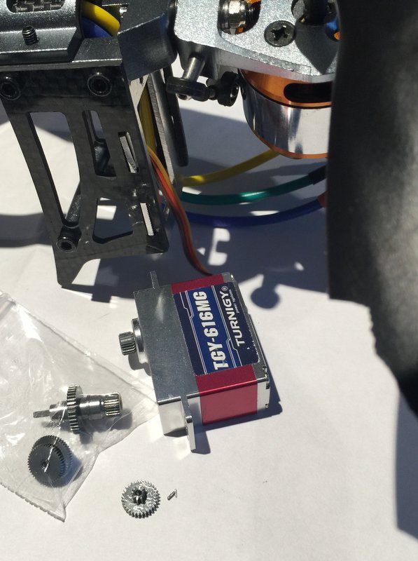

Re: Трикоптер 10 года 11 мес. назад #781
Пришел конвертик с ремкомплектом для вечно ломающейся стервы :)
Как ни странно всё встало на место с первого раза.
На самом деле заменил только одну шестерёнку.
У неё поломались только два зуба она на картинке внизу.
Теперь на выходных будет чем заняться.
