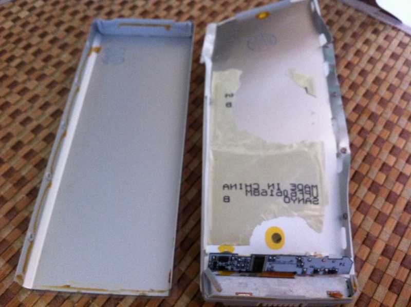

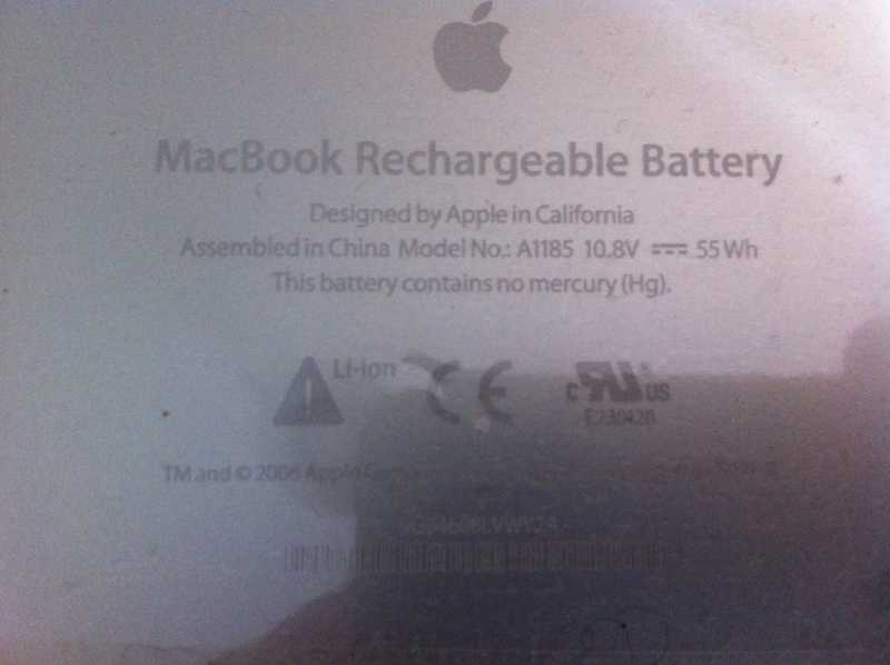

Попалась мне в руки абсолютно новая батарея от MacBook ну и решил я, что нельзя добру пропадать.
1) Разобрал
2) Выбросил ненужное в виде родного контроллера, температурных датчиков и алюминиевого корпуса

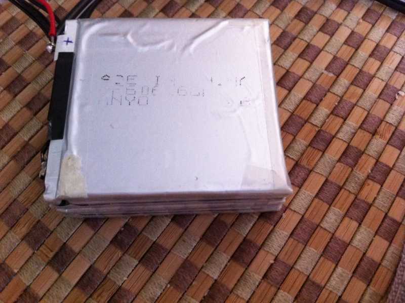

3) Проверил количество и соединение банок их оказалось 6 по две парраллельно(две вздулись от долгого ожидания)
4) Рассоединил все банки и собрал 4 оставшиеся в кучу

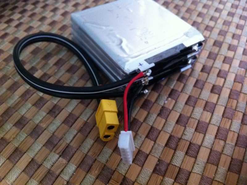

5) Заказал силиконовый кабель и аккумуляторные коннекторы
6) Собрал всё до кучи
7) Проверил маркировку чтоб определить тип банки оказалось LiPo 2600Mah, что весьма не плохо
8) Подключил к заряднику и зарядил малым током для проверки
9) Завёл движок - звучит не плохо
10) Ходовые испытания впереди
