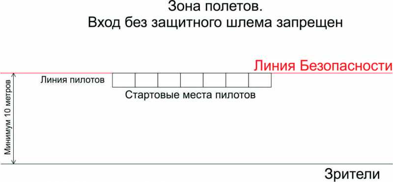

2.Зона соревнований.
2.1 Схема площадки для проведения соревнований
2.2 Стартовые места и линия безопасности. Стартовые места пилотов располагаются с промежутками равными 3м на линии безопасности.
2.3. Зона полетов. Зона полетов начинается сразу же за линией безопасности. Зона полетов не ограничена в глубину и ширину по направлению от стартовых мест.
2.4 Зрители. Зрители должны находиться на безопасном расстоянии (минимум 10м), позади линии безопасности.
