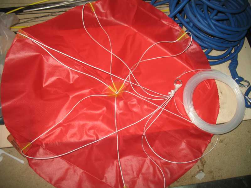

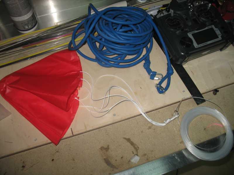

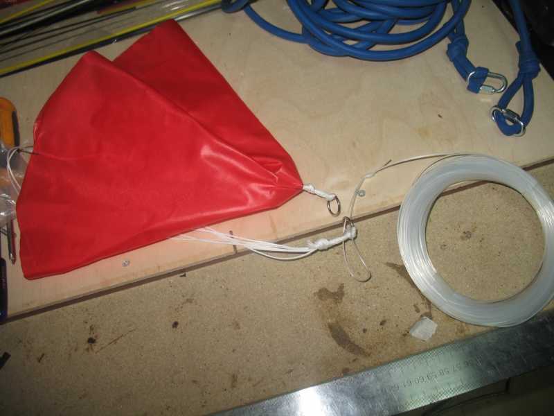

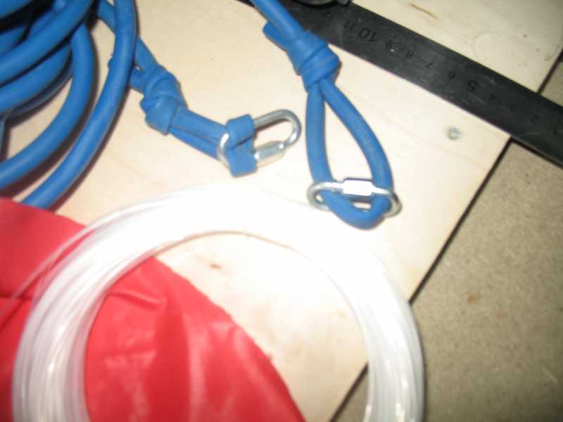

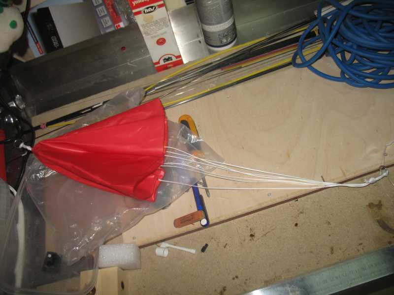

:tema: Новые заморочки к летному сезону :b-boss: решил сделать резиновый старт для планеров, резина с хобби Кинга, леска 1.4 и парашютик (получился классный) и конечно планерок к этому делу.

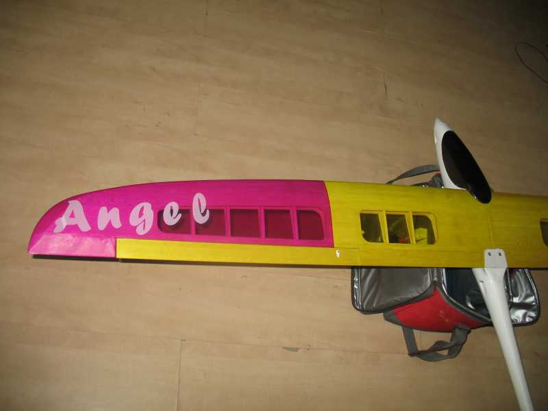

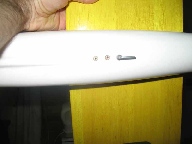

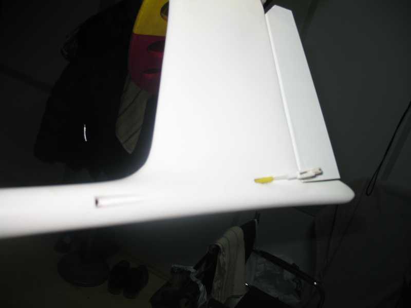

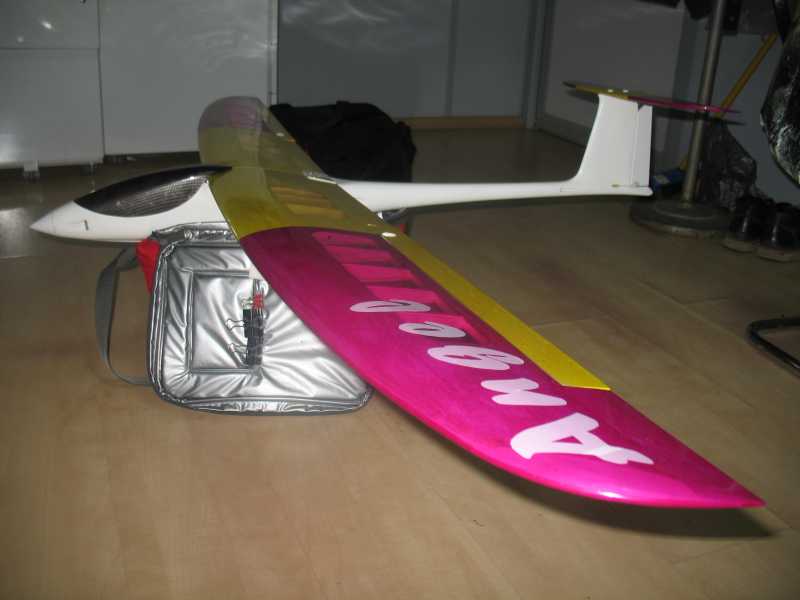

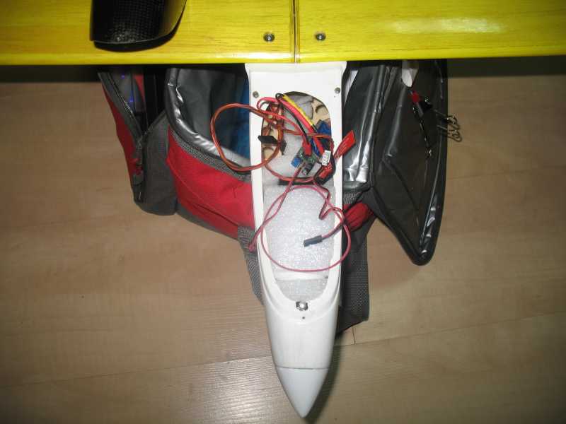

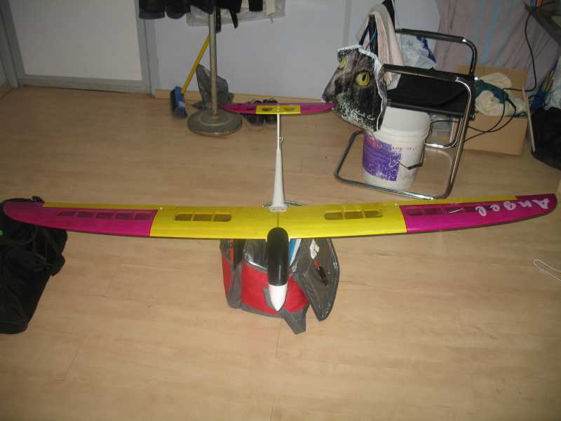

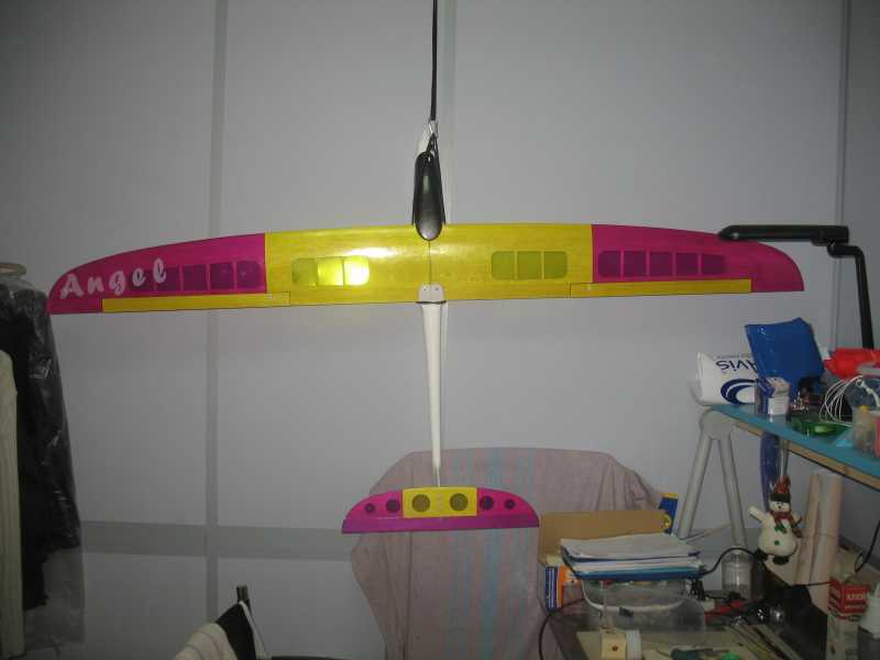

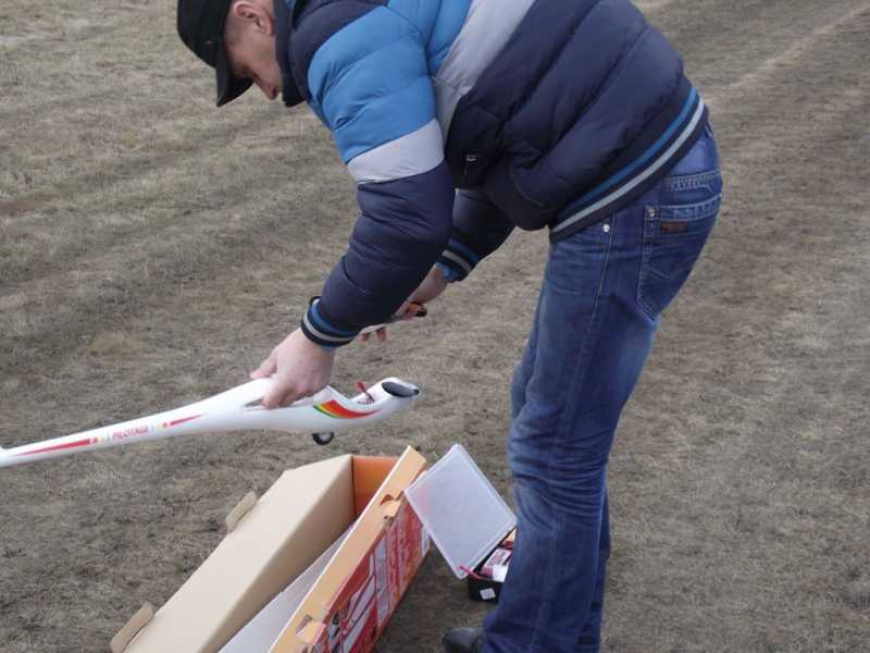

приветик! планер мой, год назад купил Б/У весь корявый, фюз пластиковый, пришлось феном греть и выправлять хвостовик, крылья выровнял обтяжкой , на сколько смог, центровка была задняя до ужаса, планер был рассчитан под мотор. пришлось переделывать хвостовые тяги , были на половину металлические, сделал полностью боудены, облегчил . врезал буксы под буксировочный крюк, модель получилась 1200-1300 гр, вроде не плохо, еще ни разу не пускал, надеюсь будет все ОКЕ! знаю этот планер делает Тюндер Тигер, я в ужасе от качества фюзеляжа! :tema:

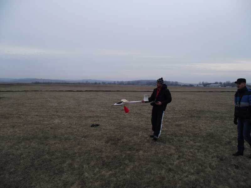

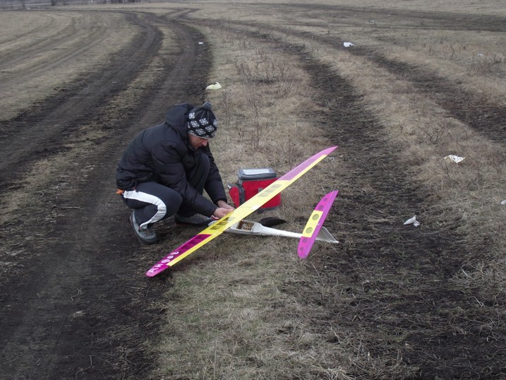

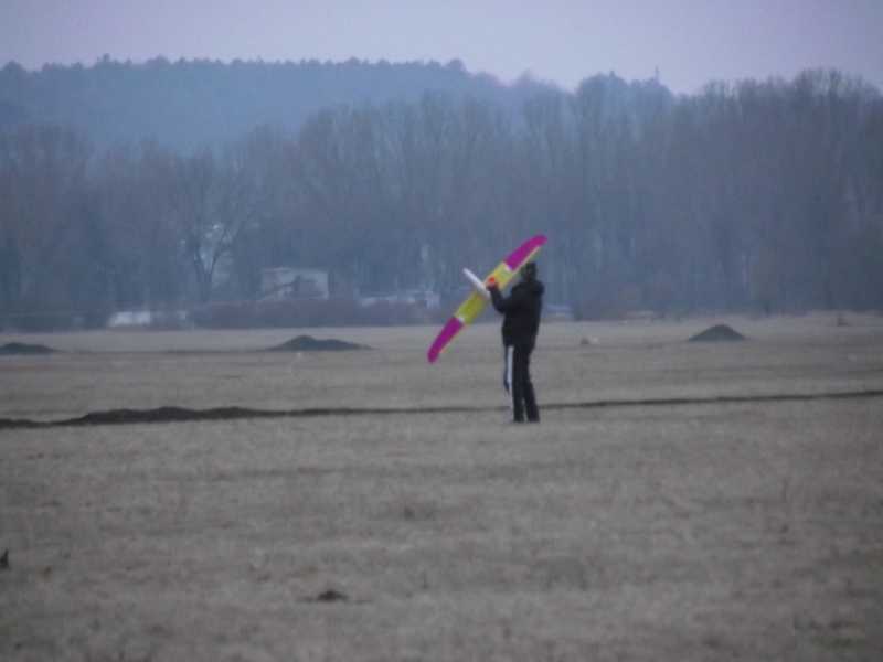

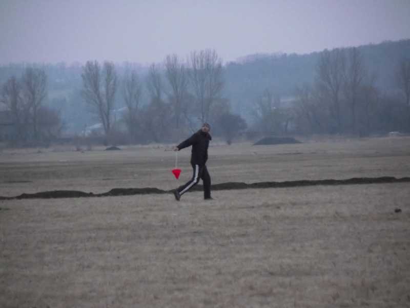

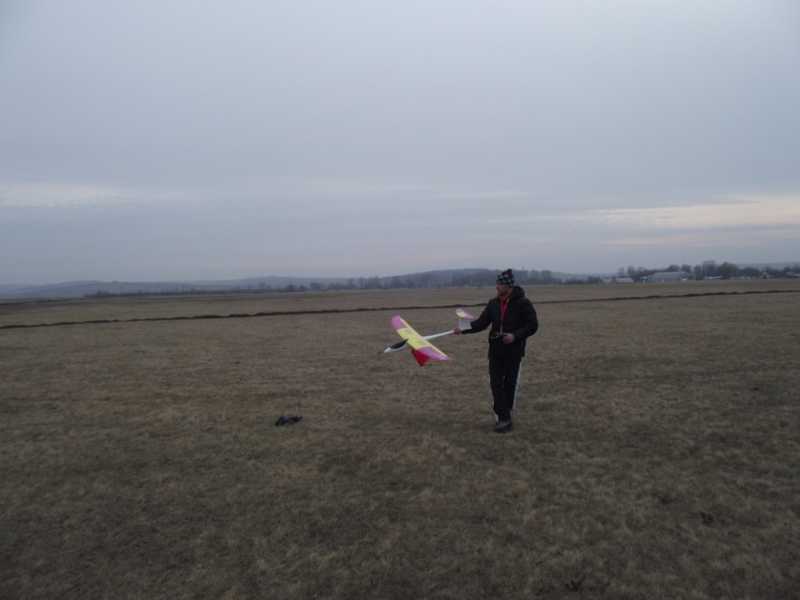

Всем приветик! :pilot-: удачно сегодня успели полететь, на дворе уже метель! :woohoo: наконец то резиновый старт реализован, мне понравилось, летом в хорошую погоду, полёты будут гораздо дольше, планер тоже на мой взгляд очень хорошо себя ведёт в полёте! Длина леера, резинка -30метров , леска -100метров, общая длина 130 метров, вес планера 1250 грамм.вижу только одну проблему ,это износ резинки, думаю что при быстром износе резины, можно будет найти альтернативу, в целом все классно!!!
