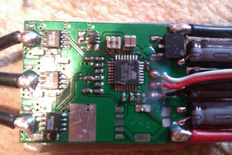

Всем доброго времени суток.
Недавно закзал себе вот этот контролер www.hobbyking.com/hobbyking/store/__7339...ries_50_60A_ESC.html .
Доставили нормально, никаких внешних дефектов не обнаружено, но когда я всё подключаю двигатель начинает пищать так, как будто контролер не подключен к приёмнику. И на приёмнике не горит лампочка, то есть на него не поступает питание. При вскрытии никаких повреждений нет.
Подскажите, что делать.
P.S. Двигатель рабочий, я проверял на другом контролере.

Как вариант проверь под увеличением пайку микро чипа, может где сухая пайка. Место между платой и ножкой будут отличаться другим потемневшим от окисления цветом B)
Re: Не работающий контролер 14 года 2 нед. назад #83
  • KaMiCaDz
  • KaMiCaDz аватар
  • Сообщений: 34
Вродебы всё припаяно нормально.

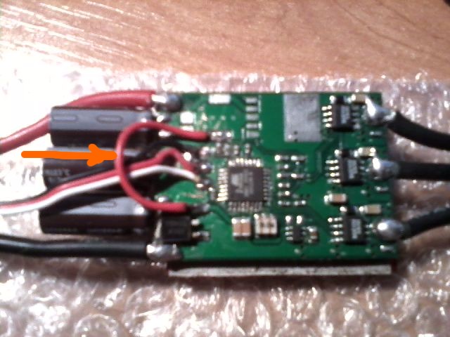

Привет, на картинке есть одна деталь в сторону которой я бы обратил внимание.
Это маленькая чёрная штуковина с шестью выводами в левом верхнем углу, и посмотри на её верхнюю левую ножку, там не предусмотрена пайка или всё-таки плохо пропаяна?

Починил регуль. Искал на плате цепь питания 5 вольт приемника, так и не нашел где они встречаются, кинул перемычку и завелся :)
