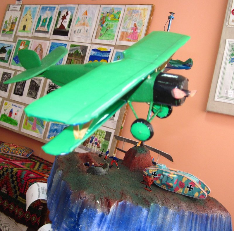

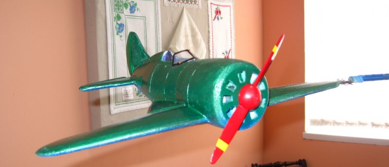

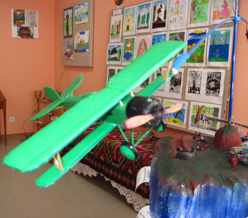

Ишачок сделан из потолочной плитки
Вложение 3.jpg не найдено
Модели прикреплены к подвижной штанге со свободным вращением.Скользящий контакт обеспечивает подачу напряжения на двигатель. И ещё штанга перемещается по вертикали при помощи качалки и ручки управления как на кордовой модели. Так что модели летают и управляются

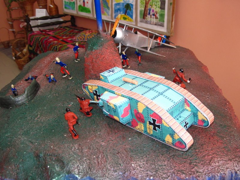

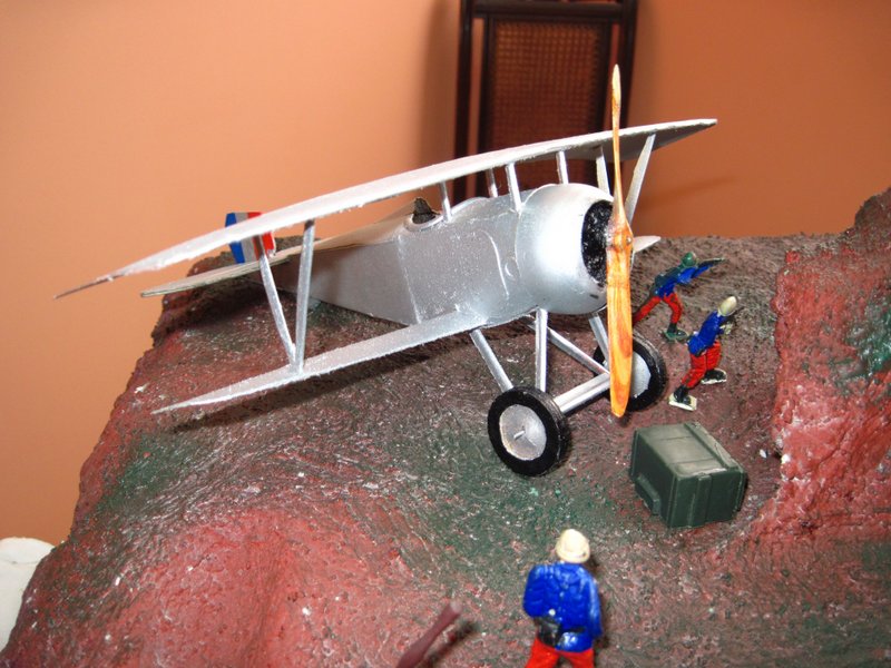

Ньюпор-17 сделан из картона вернее из перфокарт
Вложение 7.jpg не найдено

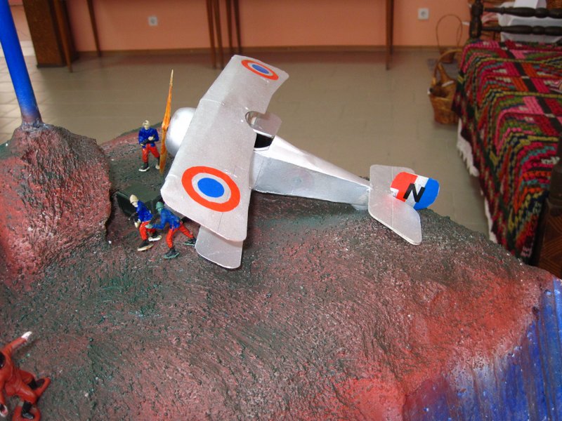

Островок сделан из шарикового пенопласта, сверху вскопан паяльником, грунт это ПВА с шариками носителя(девелопера) советского XEROX-a. Покрашен нитрокраской
