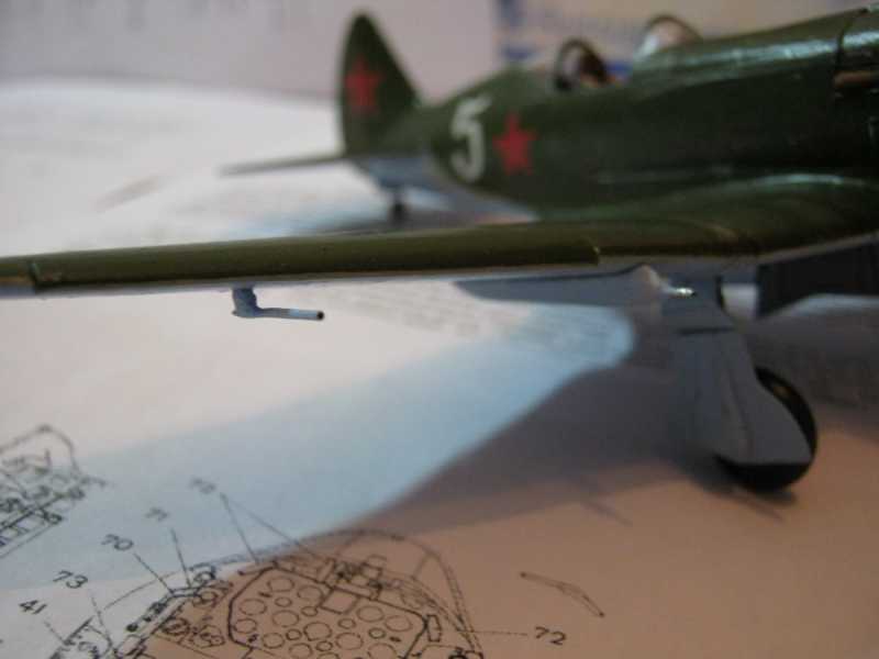

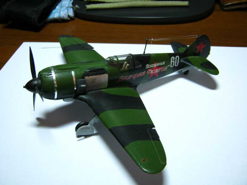

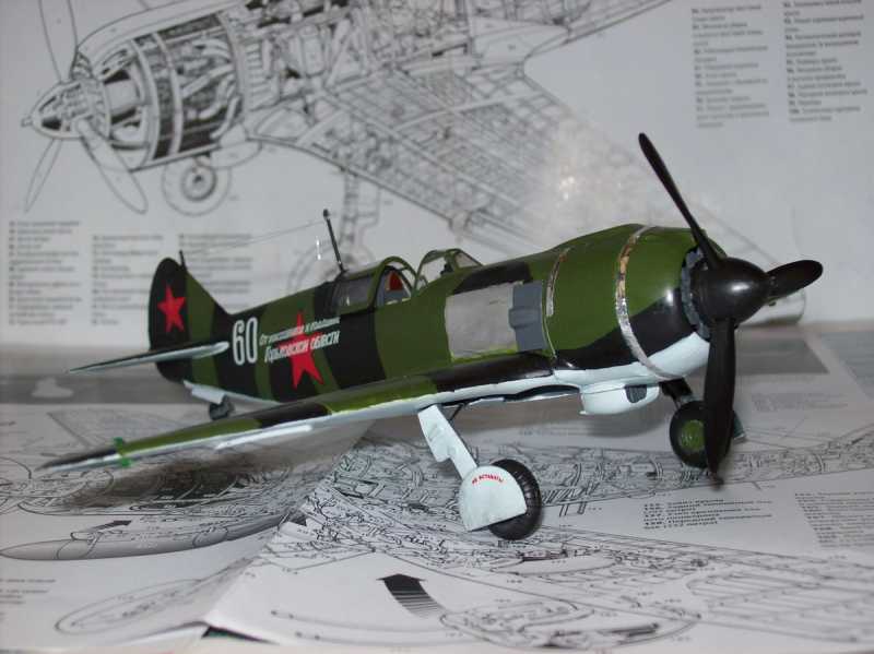

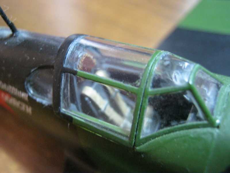

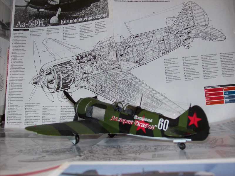

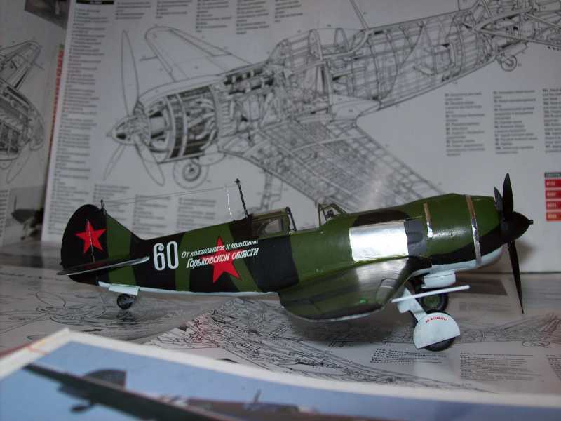

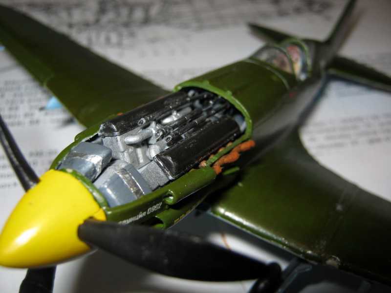

Стендовые модели самолётов МиГ-3 и Ла-5 в масштабе 1/48. Собраны мной около года назад.

Re: Немного стендового моделизма. 13 года 2 мес. назад #401
Ты чем красишь?
У меня когда-то вся комната выла завалена, но на время очередного ремонта пришлось уложить в коробки и вынести в сушку где их соседский пацан переломал.
Re: Немного стендового моделизма. 13 года 2 мес. назад #423
  • Makarych
  • Makarych аватар
  • Сообщений: 12
  • Спасибо получено: 10
Крашу акриловыми красками марки "Звезда", кистью. Границы камуфляжа - от руки. После покраски накладываю 2-3 тонких слоя глянцевого лака "АКАН". Далее - приклеиваю декали. И, наконец - 2-3 тонких слоя матового лака "АКАН". Глянцевый лак перед приклейкой декалей надо накладывать потому, что иначе они будут серебриться. А матовый лак в конце - во-первых, чтобы декали не отвалились, во-вторых, из-за глянцевого лака модель блестит, как у кота сами знаете что, а это - нехорошо.
С уважением. Makarych.
Re: Немного стендового моделизма. 13 года 2 мес. назад #424
Спасибо за пояснения.
Красиво выглядят модели :)

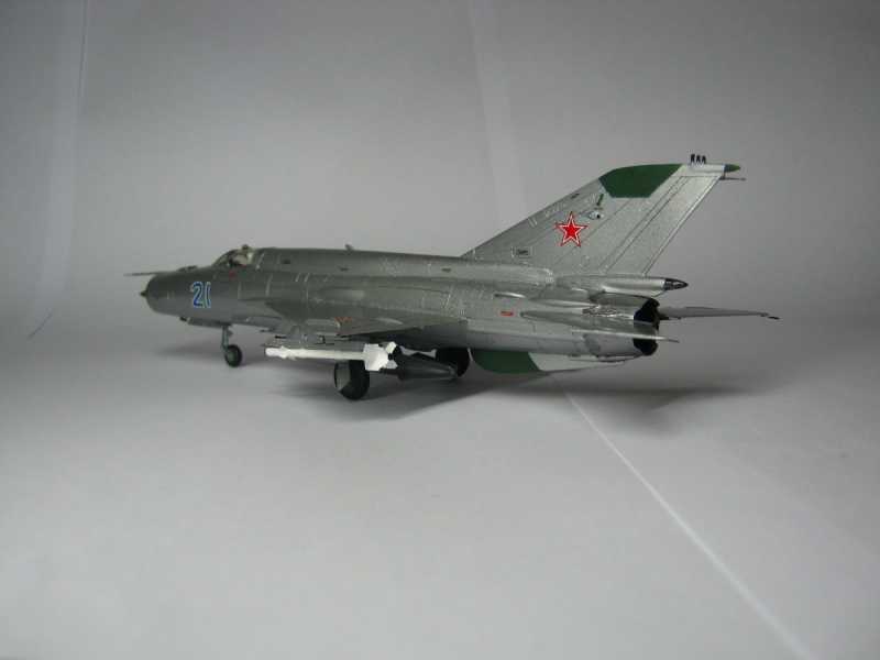

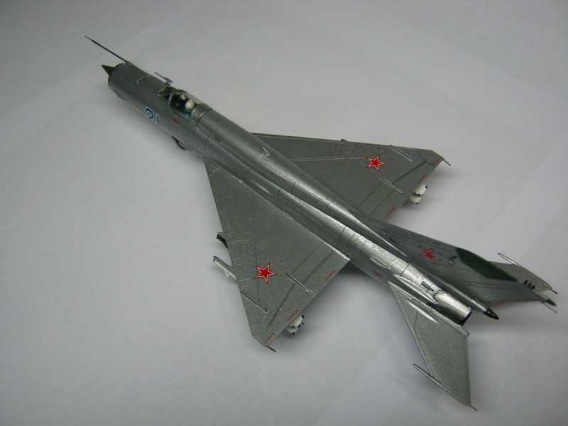

Немного стендового моделизма. 12 года 3 мес. назад #561
  • Makarych
  • Makarych аватар
  • Сообщений: 12

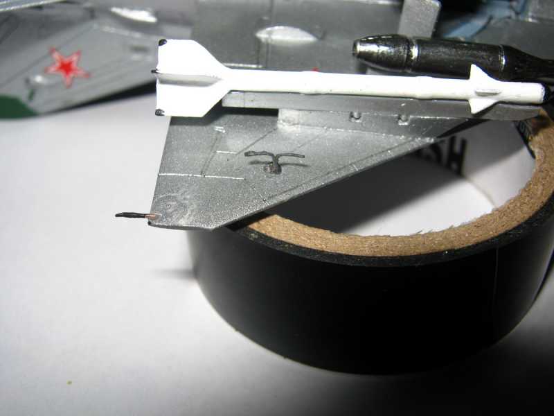

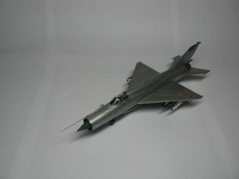

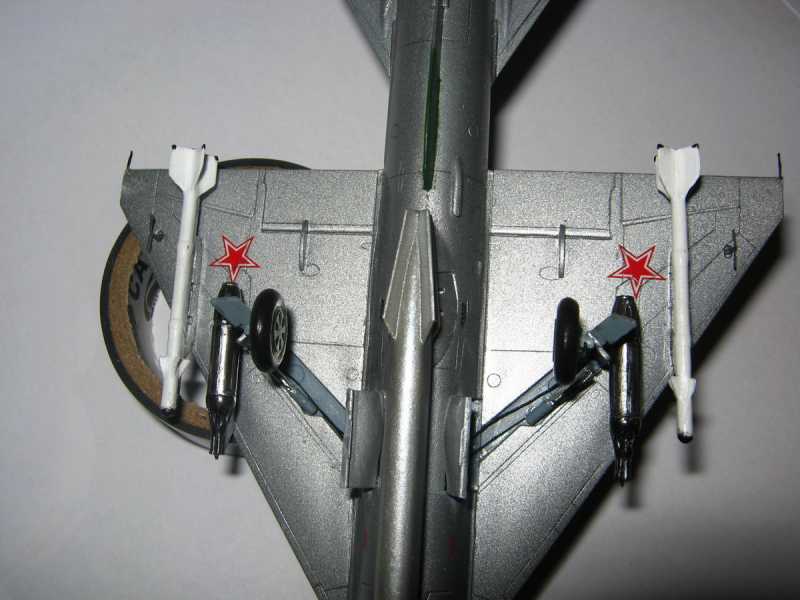

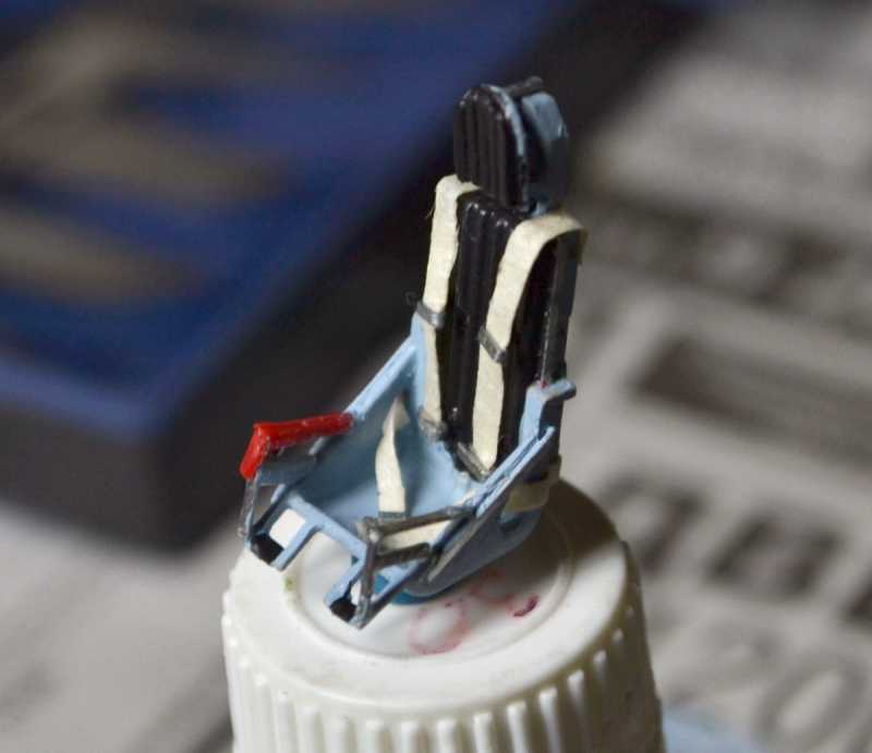

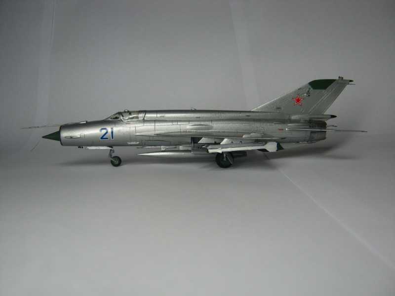

МиГ-21бис. Масштаб 1/72.
The following user(s) said Thank You: Iga, viga

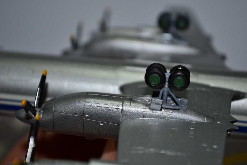

Немного стендового моделизма. 12 года 3 мес. назад #562
  • Makarych
  • Makarych аватар
  • Сообщений: 12

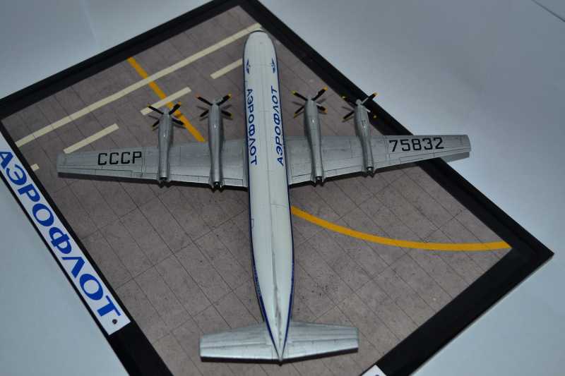

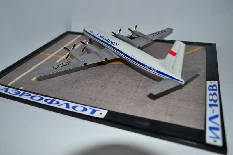

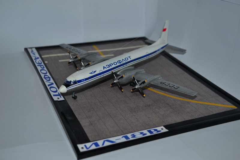

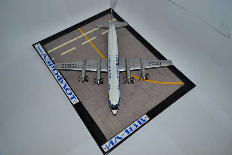

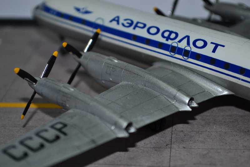

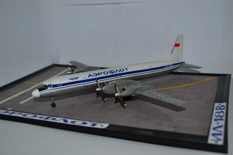

Ещё одна модель - Ил-18В СССР-75832. Масштаб: 1/144
