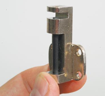

Даа моделька получилась что надо, движки зверские, летаю на пол газа, максиму на 70%, больше дать побоялся начинает сильно гудеть.Вот сейчас решил сделать крючок снизу чтобы можно было затягивать небольшие планера и переделать нос а то при посадке
сильно плюшнулся один раз и он погнулся.

Для затяжки планеров нужен замок для троса -леера ставить вверху в районе ЦТ. Испытано в 90-х годах лично мной. Если трос-леер закрепить сзади или снизу, планер при затяжке будет поднимать хвост самолёта- буксировщика. отсюда последствия.Замок тоже нужен в случае нештатной ситуации.

Огромное СПАСИБО. Изначально я где-то так и предлагал Игорю Борисовичу, но ему не понравилось и он сказа делать снизу.
Правда я не дума размещать замок на цт, но конструкцию самого замка представлял такой-же как на фото
