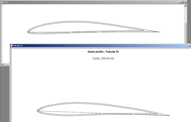

Игорь привет! как ты думаешь , сильно повлияет на качество полета если я сделаю обычное V на крыле, а не так как на оригинале, хочу чтобы консоль крыла была прямая, так легче в сборке крыла! планирую планер с размахом 3,5 метра, профиль выбрал Е-387, пишут что для планера хорош, и для крыла с мягкой обшивкой подходит! и еще, модель видно что не обычная! что посоветуешь, какие пропорции брать? пока что снял размеры с оригинала, с картинки. взял для него эл мотор с тягой на 2,5 кг

Игорь, меня интересуют возможные пропорции такой не обычной модели!? с двигом позже разберемся, что скажешь о профиле, может есть что по лучше!?
Re: Учебный планер 14 года 1 мес. назад #41
Сравни. я делал профиль fukudua 10
Re: Учебный планер 14 года 1 мес. назад #42
Игорь, где почитать об этом профиле?
Re: Учебный планер 14 года 1 мес. назад #43
Можно поискать похожие из распространенных clark или NASA , но могу сказать что он работает на малых скоростях
