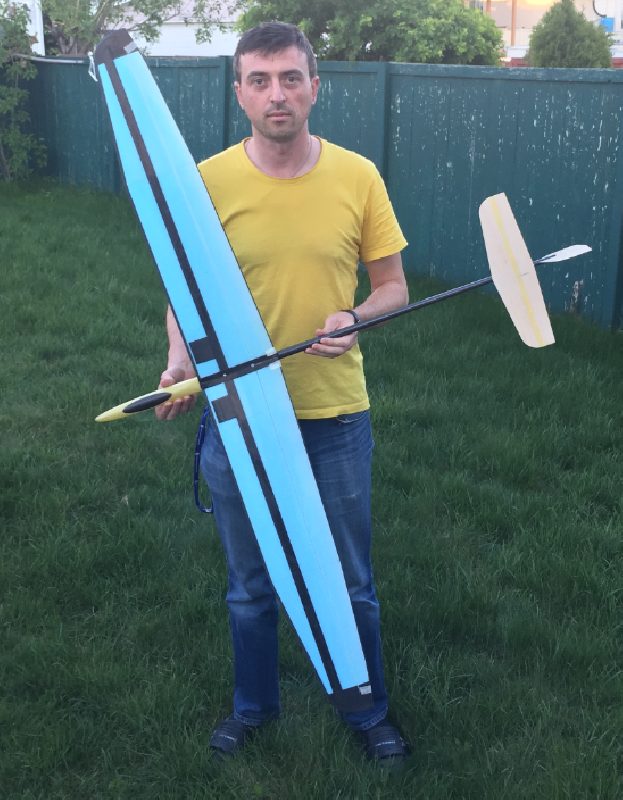

Немного продвинулся со сборкой, а именно:
  • склеил и укрепил крылья
  • собрал хвост
  • получил посылку с сервами
  • настроил альтиметр
Вес рамы без какой-либо электроники вышел 210грамм
Вес 4 сервомашинок, приёмника, датчика напряжения батареи, альтиметра и полочки для серв = 80 грамм.
Буду счастлив если общий вес удастся удержать до 300грамм ну или хотя бы не сильно за него перевалить.
Вот собственно и фото

Металка от Hobby King Versus DLG 1.5m 9 года 10 мес. назад #924
300 грамм , нормально. Часто встречаю , описание модели и полётов , собирают модель с весом 250-260 грам , а при доводкие в полёте, догружают еще в среднем 50 грамм,. Врезультате те-же 300. Моя первая в 400 грамм летала лучше чем вторая 320 грамм
Металка от Hobby King Versus DLG 1.5m 9 года 10 мес. назад #925
Дима , классная птичка!

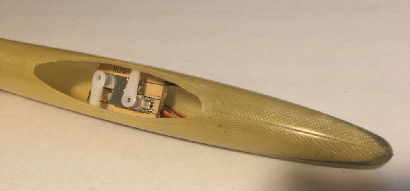

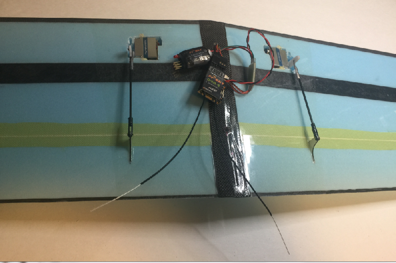

Выкроил полтора часа времени: вклеил в крылья сервоприводы и установил тяги.
Не представляю себе как Китайские инженеры планировали устанавливать сервы в фюзеляж, поэтому полочку для них пришлось делать новую.
Вариометр и вольтметр тоже настроены и работают отлично.
