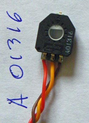

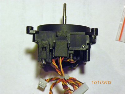

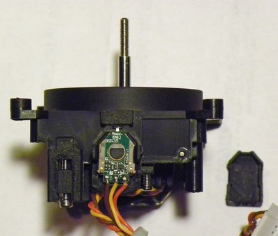

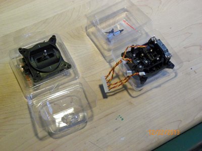

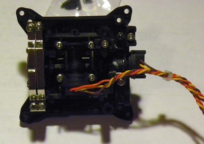

Теперь только заменить родные стики на з/ч от Taranis.
Там цвета проводов разные но я сейчас расскажу:
Taranis Gimbal: #1 Красный провод на чёрный провод от 9x Radio
Taranis Gimbal: #2 Оранжевый провод на белый провод от 9x Radio
Taranis Gimbal: #3 Коричневый провод на красный провод от 9x Radio
Вообще ручки от Тараниса - совсем другая песня, там есть шарикоподшипники и сами ручки можно регулировать.
