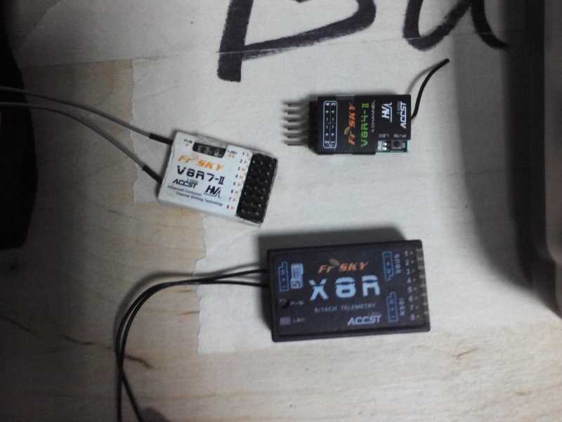

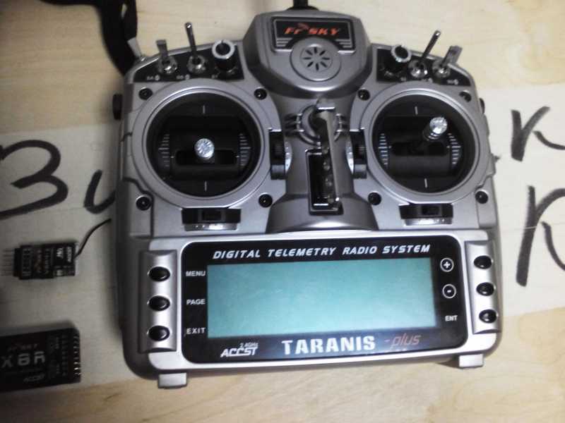

Аппаратура один в один с моей.
Приёмники серии Х самые зачётные (там встроен смарт хаб = поддерживают больше сенсоров телеметрии)
Барометр взял обычный и высокого разрешения?

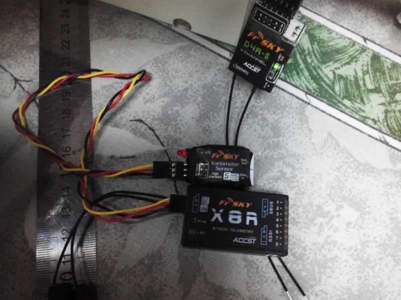

Высотомер с вариком взял такой , для планера, лучше не при думаешь!
Для метлы взял приёмник телеметрийный 4канала d4r-ll. Впаял пятый разъём для питания, все красиво, и работает! Пока только одна проблема, чувствую себя дремучим человеком, только начал осваивать Тараньку, тяжело даётся, ща пытаюсь настроить метлу, завтра выходной, хочу полететь
Taranis 10 года 11 мес. назад #736
Ну да, ты взял именно то, что надо это High Precision версия. Чувствительность на перепад высоты у него практически 10-15см. Я себе на металку тоже D4R-II взял, но пока использую на трикоптере (скажу по секрету там 8 каналов если подключать по СРРМ).

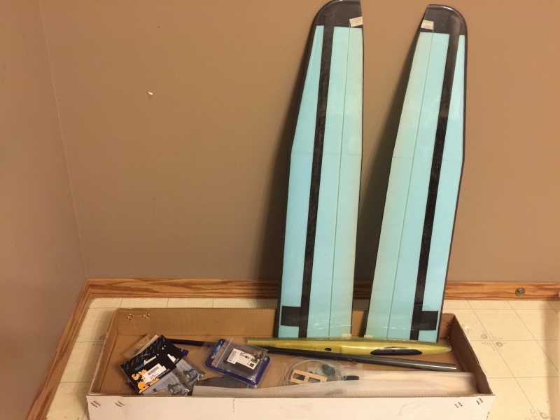

Здарова, моя модель ещё бережно упакована в коробку :)
Вот в каком виде модель сейчас:
Купил себе вот такой, для того чтобы научиться летать без мотора
www.hobbyking.com/hobbyking/store/uh_vie...uct=35398&aff=560211
Машинки буду ставить вот такие:
www.hobbyking.com/hobbyking/store/uh_vie...uct=10965&aff=560211
